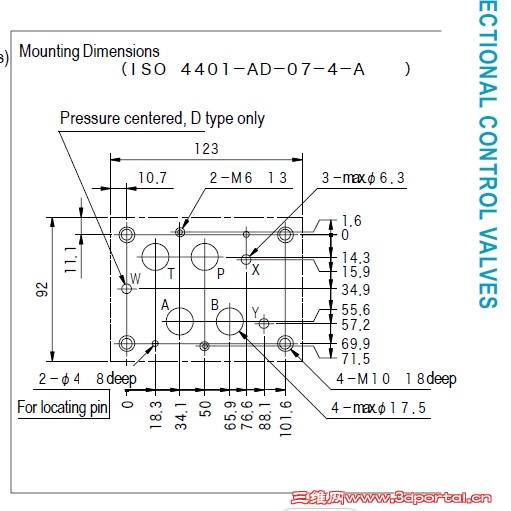

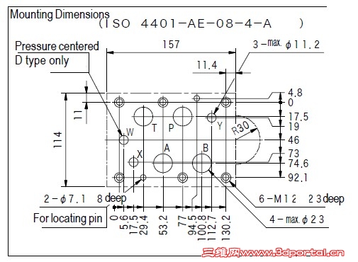

DG5V-H8-8C-P2-D-84-1A
! w# p# U% G! A5 M. ^1 y9 N6 E: q$ L我想问下  这个H8代表的是什么 意思  7跟H8有什么区别
. Y3 V* `. t2 t! e1 ^还有 我这个型号电压是多少的,跟上面的型号说明那里好像对不上,上面型号说明那里没有D的电压1 b1 _, ~0 j: d# T
再有一个 这个型号可以用油研的换向阀来代替吗 如果可以的话  要用哪个型号的来代替
0 ~3 w) K6 f8 v' ]下面附上这个型号的油路图说明1 D6 Z: }, z& r$ O: o
QQ截图20131010180351.jpg ! ~% z9 R* @! ^. V: b
发表于 2013-10-10 19:54:00 | 显示全部楼层 来自: 中国浙江杭州
应该是安装底板形式ISO 4401-AE-08-4-A(小鬼子比较坏,也许故意写错& l; o5 r: q& P

谢谢拉!已查到 7与H8的区别是底座油孔大小的区别,7是04通径的,H8是6通径的!
