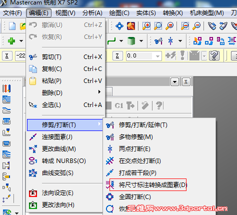

发表于 2013-10-10 22:31:34 | 显示全部楼层 来自: 中国广东东莞
benn鹏 发表于 2013-10-10 22:27 static/image/common/back.gif  r! e0 O" |' d0 R% Q0 \+ S& O3 l; G% H
老师,请问用哪种打断操作进行呢?
, \9 F8 O* }: Q6 U8 H; e) U选中标注文字打断即可串连
/ @$ I0 z7 l' a- Q

 楼主| 发表于 2013-10-10 22:33:48 | 显示全部楼层 来自: 中国江苏苏州
yuanmeto 发表于 2013-10-10 22:20 static/image/common/back.gif
1 I/ c; ^8 |# i; \将文字打断成图素就可以串连了.
" ?; Q% R. y9 C- q% \3 F0 O4 `" \我试了一下,选择了没有反应!是不是要看使用哪种字体才能串连?
发表于 2013-10-10 22:34:51 | 显示全部楼层 来自: 中国广东东莞
benn鹏 发表于 2013-10-10 22:33 static/image/common/back.gif/ S) U1 W: a* }( y: Y$ S; X2 O
4 h3 N& }, j# n$ n7 g
肯定是你打开方式 不对.
) |& ]' D# W, K7 w  T帖图上来看看
 楼主| 发表于 2013-10-10 22:40:50 | 显示全部楼层 来自: 中国江苏苏州
哈哈 谢谢老师 真厉害!2 \) V( T% [/ B, v
成功了!
