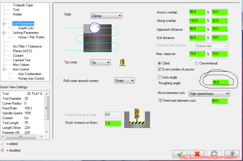

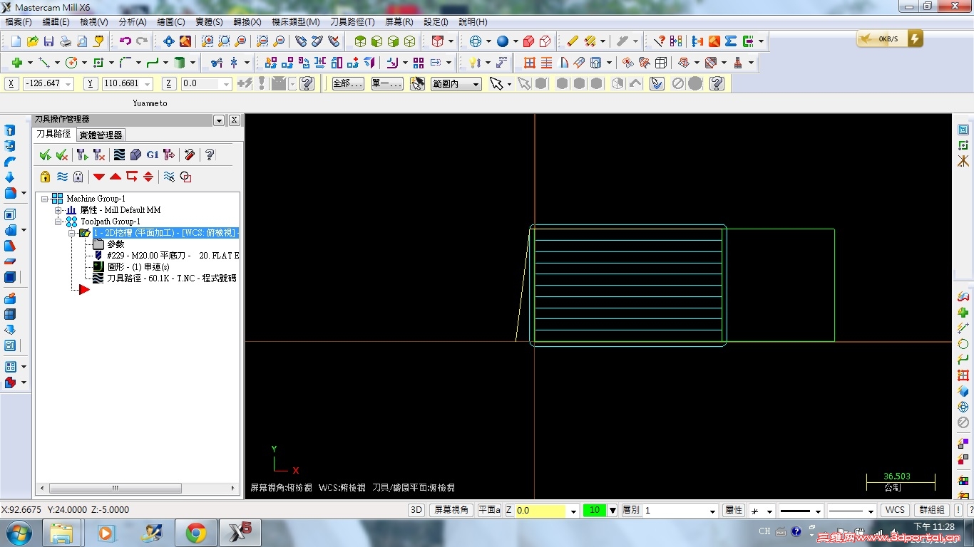

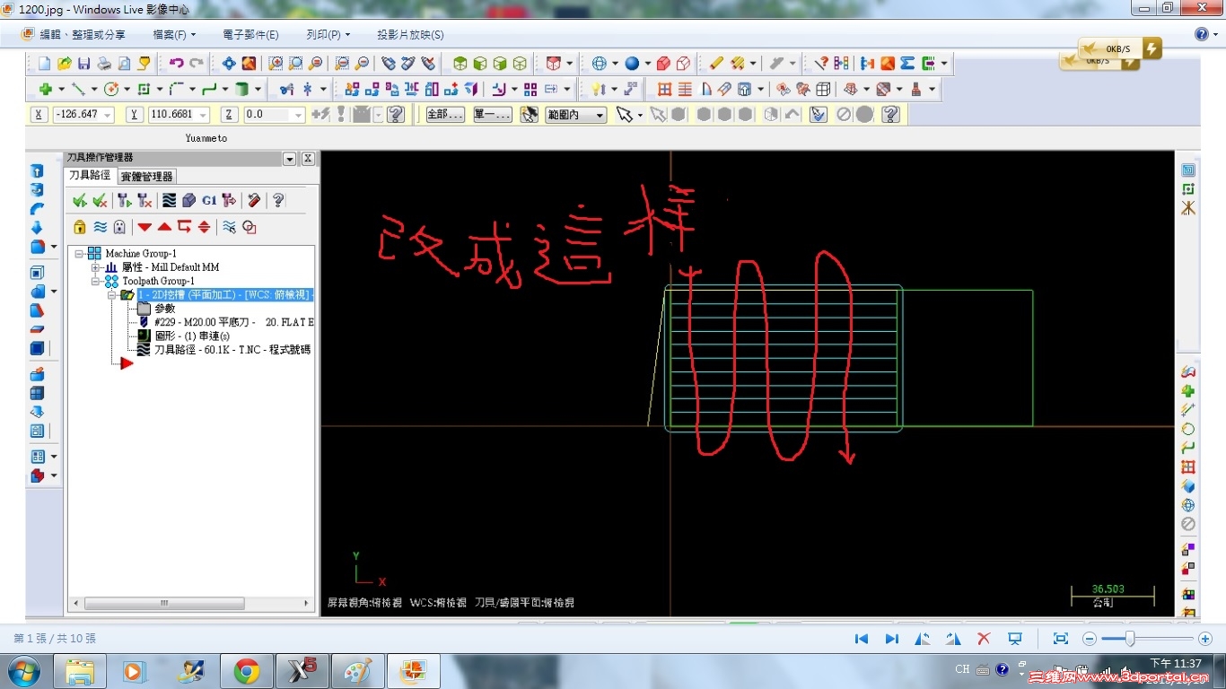

  @# r3 _! M' X2 i: u( `6 M. b2D挖槽要如何才能改成直向銑,橫向會過切

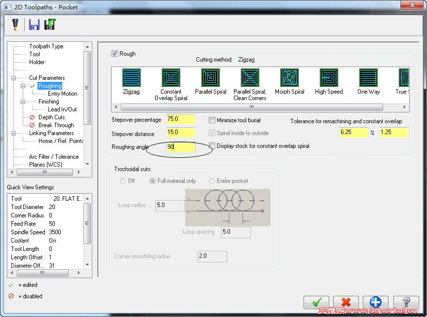

发表于 2013-10-11 08:10:15 | 显示全部楼层 来自: 加拿大
有一个角度Roughing angle 改成90或270 应该可以变换过来的
发表于 2013-10-11 08:27:43 | 显示全部楼层 来自: 中国广东深圳
2D挖槽在如下位置改旋转角度

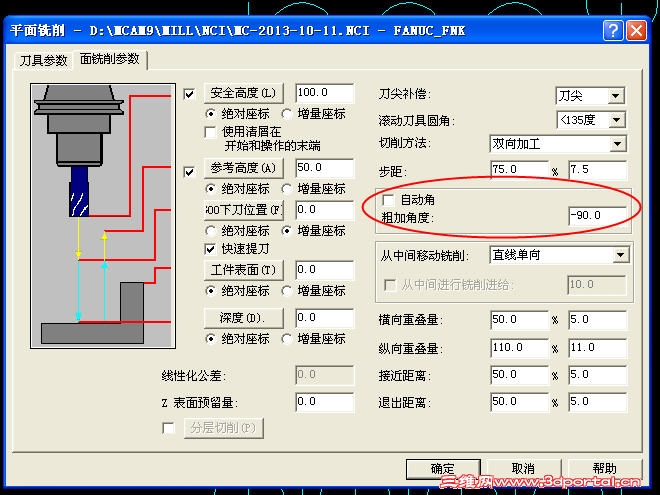

发表于 2013-10-12 16:08:06 | 显示全部楼层 来自: 中国四川成都
daji 发表于 2013-10-11 08:10 http://www.3dportal.cn/discuz/static/image/common/back.gif
, p' t2 `/ J4 E4 q3 N( ?有一个角度Roughing angle 改成90或270 应该可以变换过来的
4 \/ g$ L9 `& W1 U8 h1 ~% E
% l  g; _6 Z- j. m你这个应该是铣面吧,呵呵。' f2 M! w$ T) C. |$ T4 R
8 b' w' n; W# s" q1 p; q& f3 G
2 v9 ]# z9 T; |
看来高手还是用英文版的多。% g/ Z6 r6 r7 K! |6 l% w
