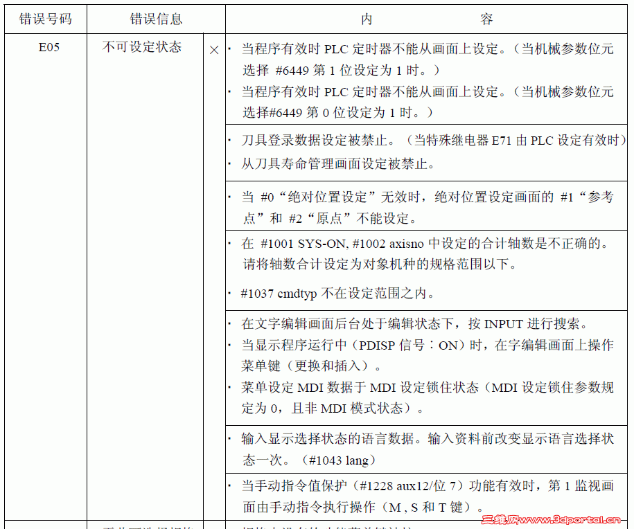

发表于 2013-10-11 11:32:26 | 显示全部楼层 来自: 中国广东深圳
E05报警原因
2 \& R) W  M1 J/ `+ T; k9 w2 K; ?+ v, y- w. ^
E05报警原因
E05报警原因
; {' V* t' v1 {
发表于 2013-10-11 11:35:14 | 显示全部楼层 来自: 中国广东深圳
附件4 [5 e8 y# i6 I+ ^2 k1 L
三菱系统报警参数说明书.pdf (3.49 MB, 下载次数: 11)

1、关机重开试过了 ,还是不行,不知道是不是机床进行换刀时刀库出现问题,Z轴未能完成换刀,所以定住了。我们厂从来不用刀库,有的机床刀库都下掉的。
