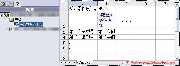

solidworks怎么在装配体中设置全局变量,在零件中设置到装配体中就没有了,在装配体中也只能单独在零件里设置3 c9 |  D  q8 E) M0 D4 M$ X

9 \' F7 t6 z; e) R8 M1、在零件中设置好变量(这所只的变量是零件设计表,作为驱动零件尺寸变化,命名为第一实例。。。以此类推);
- }. d' J4 b# y; C. P0 |  B2 T- o! ?
' s  r  f6 F' r9 E( s- d7 x/ O2、用理在装配体里也设置好变量(命名为第一产品型号。。。以此类推,然后‘$配置 @ 加零件名称’,下面表格则对应‘第一实例’)。
1 b- G& F% z# s7 g
8 q! L6 t; M* v2 w! R这设置完了也就跟方程式差不多,装配体也跟着零件变换尺寸!8 h! [# o3 N4 ?4 U
