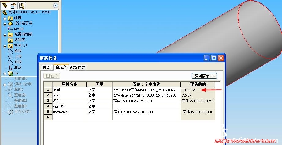

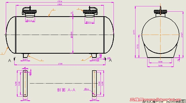

使用多年AutoCAD二维软件绘制压力容器施工图,都需要人工干预计算产品质量。" t8 @+ p$ Q, N0 ^( s' }6 i4 `  L5 f
如上图中的筒体质量,其计算公式=3.14159×(3000+26)×13200×26×78500(材料密度)/1000000000=25611.54kg6 O5 H) W1 P( e7 w2 _- s
  H6 J, Q1 q  Q& B% R8 X- y
* O& \& X1 o: ^; x0 K+ K/ x0 r2 h& O; R) W) v$ j
采用Solidworks能自动在工程图中,标注筒体质量为25611.54kg
; `9 H0 ^' m" q4 n3 V
# |, e. G- w' A7 z请问: 有能自动标注产品质量的二维CAD绘图软件吗?9 @8 k% Q" Q1 J% g9 x6 u# y

好像没有吧,三维软件中有实体,能计算出体积,而二维图没有啊,二维图要根据视图关系,全局把握才能知道某张图表达的零件是什么形状,软件没那么智能吧。
 楼主| 发表于 2013-10-17 16:10:12 | 显示全部楼层 来自: 中国甘肃兰州
谢谢回复。要的就是这句话。+ B' D! Q, a; Y9 H
/ S$ G" q4 k' `* K# ~% q; j  [$ O
三维软件中有实体,能计算出体积。二维图要根据视图关系,表达的零件是什么形状。
