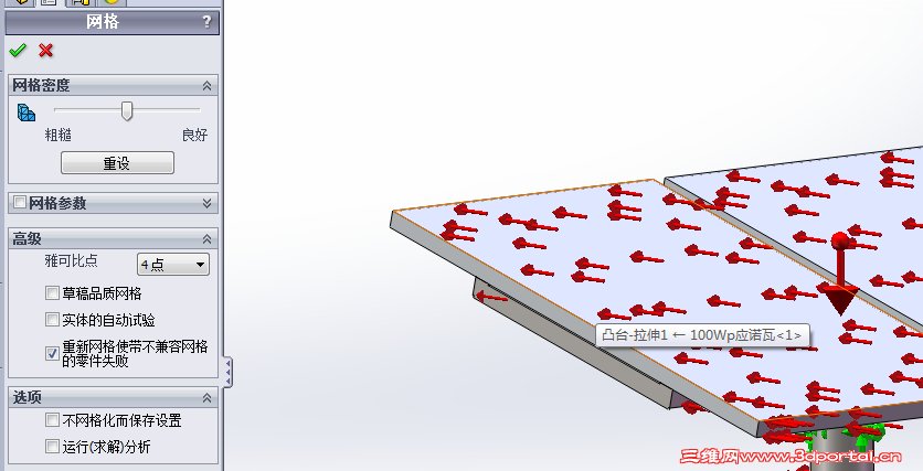

solidworks装配体网格化失败,但是单个可以网格化,求解~

原因是两部分相交处,无法连贯& `# i) x% W- @# _4 H. y) A
单个不存在这个问题

网格参数可以选择标准网格试试

单独换了几次网格大小可以了

晓楼听雨 发表于 2013-10-14 14:04 static/image/common/back.gif
" {7 [; p& p0 F8 n# }* ^单独换了几次网格大小可以了
( W5 w& Q" D1 [4 G( ^换了可以,要看结合处处理的如何,否则会影响运算结果的
