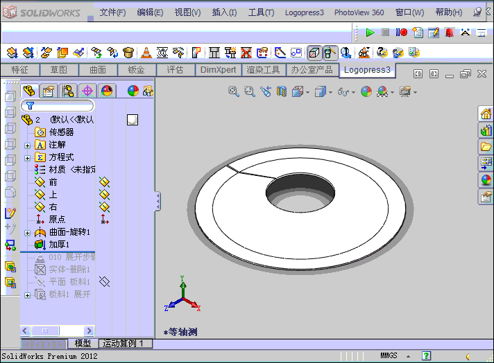

请问这个零件用钣金怎么做?怎么展开?谢谢!
发表于 2013-10-11 22:08:08 | 显示全部楼层 来自: 中国河北保定
放样钣金或者边线法兰或者实体转换成钣金试试

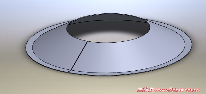

发表于 2013-10-12 22:10:01 | 显示全部楼层 来自: 中国辽宁大连
钣金做这个有两种方法,一是冲压成型,二是上面是个扇形下面一个环焊接

 楼主| 发表于 2013-10-15 08:18:44 | 显示全部楼层 来自: 中国浙江台州
太阳之子808 发表于 2013-10-12 22:10 static/image/common/back.gif
; M6 C, C' \/ p1 o. t6 x* D钣金做这个有两种方法,一是冲压成型,二是上面是个扇形下面一个环焊接
3 c4 M: C: s0 b# H  j
冲压成型在sw上面怎么做?用成型工具吗?
发表于 2013-10-16 10:38:01 | 显示全部楼层 来自: 中国四川成都
对的,冲压用成型工具。
阿帕奇 + 3
 楼主| 发表于 2013-10-23 13:38:58 | 显示全部楼层 来自: 中国浙江台州
mzt1984627 发表于 2013-10-16 10:38 static/image/common/back.gif
: _  g; r) F8 L/ l1 n& [对的,冲压用成型工具。
, R2 P' p! a6 d4 T7 k: D+ s成型后能展开吗?

发表于 2013-10-23 20:52:01 | 显示全部楼层 来自: 中国辽宁大连
沧桑一人 发表于 2013-10-15 08:18 static/image/common/back.gif
# {0 Z' e" Z2 E9 H5 {. K8 @4 ~冲压成型在sw上面怎么做?用成型工具吗?
" ]" r' V" u' @0 w- L& _4 b
你画图的时候可以不用成型工具,制作的时候选择用成型模具做
发表于 2013-10-23 21:03:21 | 显示全部楼层 来自: 中国山东淄博
怎么感觉有点像压力容器上使用的爆破片。

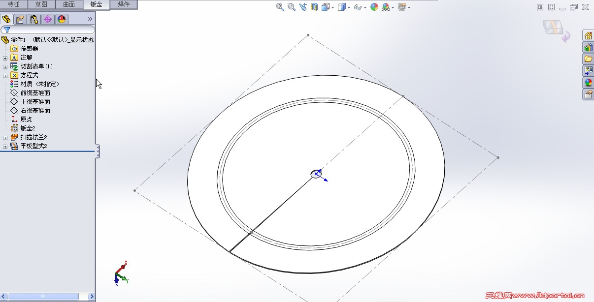

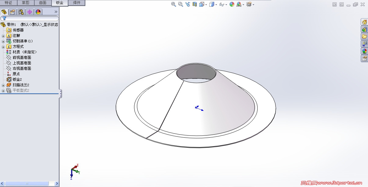

发表于 2013-10-23 21:42:09 | 显示全部楼层 来自: 中国广东深圳
本帖最后由 zyf269 于 2013-10-23 21:44 编辑   w1 d; O7 a; D, ^" t( v
  c- ]6 f) I  _2 I
不用插件SolidWorks也能做这类钣金,但是能否“有用”就需要研究下了。。。。。。
