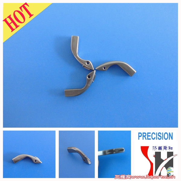

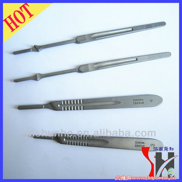

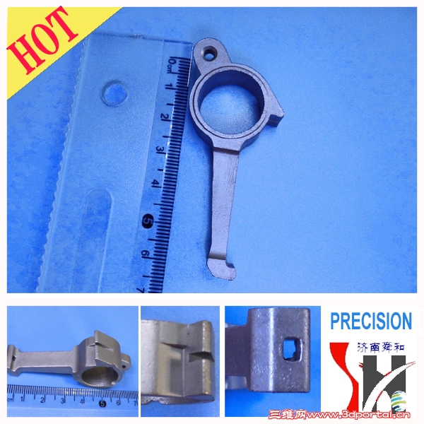

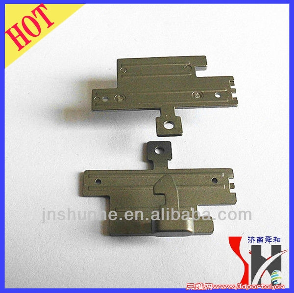

 楼主| 发表于 2013-10-11 14:36:38 | 显示全部楼层 来自: 中国山东济南
成型的零件实例! [  f7 y/ b5 M* T% S/ l
