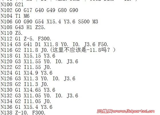

masterCAM出的铣圆程序,感觉有点错了,请大神帮忙看下
刀路是正确的
刀路是正确的

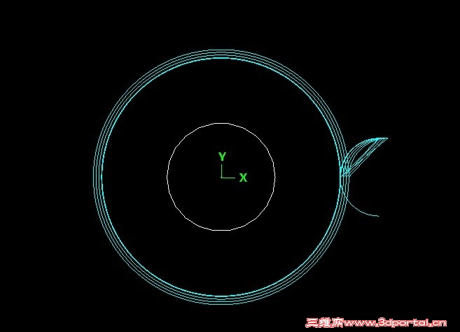

 楼主| 发表于 2013-10-11 21:11:32 | 显示全部楼层 来自: 中国天津
模拟的刀路图
发表于 2013-10-12 08:15:48 | 显示全部楼层 来自: 加拿大
主要是看你的机床的对程序段 起始的G代码的功能 执行情况 我遇到过一个机床 在执行代码时 对于圆弧代码的IJK 竟然是绝对坐标值 是通过一个G代码(G75/G74)设置的' B! `- b3 y+ n- A, B: H. W9 J: V7 @
发表于 2013-10-12 08:20:36 | 显示全部楼层 来自: 中国陕西汉中
半径补偿,不能在圆弧插补时用!
发表于 2013-10-12 11:41:37 | 显示全部楼层 来自: 中国广东深圳
rhqwen 发表于 2013-10-12 08:20 static/image/common/back.gif
; O8 ~; W+ p1 N$ U半径补偿,不能在圆弧插补时用!
2 i- l" q8 y  i* Z/ H% n
对,补偿必须在G1时才可以的,不然会报警
