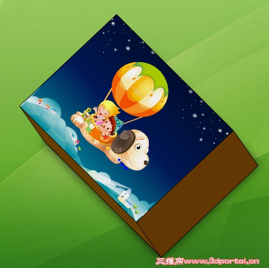

solidworks如何将图片插入到零件的表面上,插入了后怎样可以编辑图纸的大小 和角度  怎样可以把那图片删除??+ X- {0 O1 l2 g7 v6 Z: L

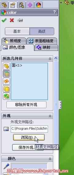

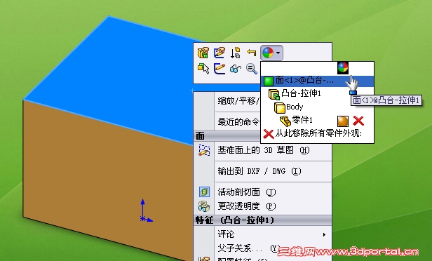

用贴图功能就行。

6 m$ \, Y1 e( c- o& `如果我要把那图片旋转 那么因该在哪里编辑了
发表于 2013-10-12 14:43:42 | 显示全部楼层 来自: 中国江苏苏州
先旋转图片在贴图

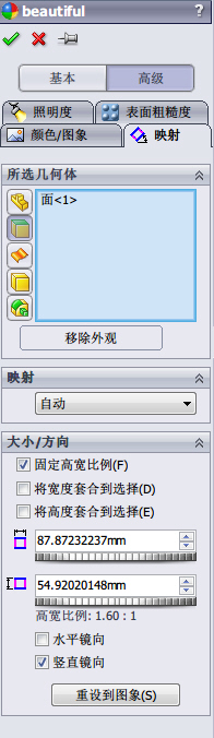

' w9 Y. a2 S% f4 H( c5 h; z: o; K如图
# V7 y$ [5 Y5 W% a
发表于 2013-10-12 14:55:31 | 显示全部楼层 来自: 中国广东广州
314212186 发表于 2013-10-12 14:04 static/image/common/back.gif
8 G0 N' a5 h. T1 b- l7 H# [+ z* s如果我要把那图片旋转 那么因该在哪里编辑了
# H- K) z# @# q; B0 b在“映射”选项中调整,但不能旋转,要旋转可以用看图软件把原图片旋转后再贴图。  h/ \  L1 O8 s$ S- u* M

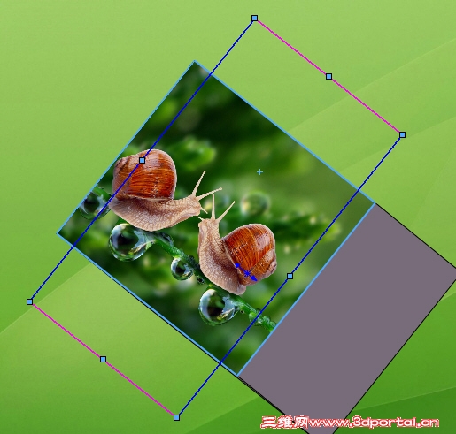

在2013版就好多了,是这样的

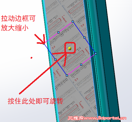

您好阿帕奇,左键按住原点是可以旋转,但请教如何使图片平移?
发表于 2014-2-16 15:10:32 | 显示全部楼层 来自: 中国广西桂林
在草图菜单里有插入图片功能,你试试看。
发表于 2014-2-17 08:20:41 | 显示全部楼层 来自: 中国天津
沙漠杨柳 发表于 2014-2-16 14:58 static/image/common/back.gif
! Z; [" G% a) a- P. v  P, S' W" q您好阿帕奇,左键按住原点是可以旋转,但请教如何使图片平移?
$ \* B0 ?1 Q3 @+ i1 n- @& n先用分割线命令,确定需要贴图的区域。
发表于 2014-2-17 12:10:24 | 显示全部楼层 来自: 中国辽宁盘锦
; D) |( }# O2 c4 |# O: F" j/ N您好阿帕奇,左键按住原点是可以旋转,但请教如何使图片平移?
* b; u/ z4 F1 z9 i. H# B! w3 F
如6楼的菜单,映射下面的自动改为表面,再把光标放到那个框内,就会看见光标变形状了+ `0 y1 c" J1 r2 S2 y$ I
然后按住鼠标左键就可以拖动了

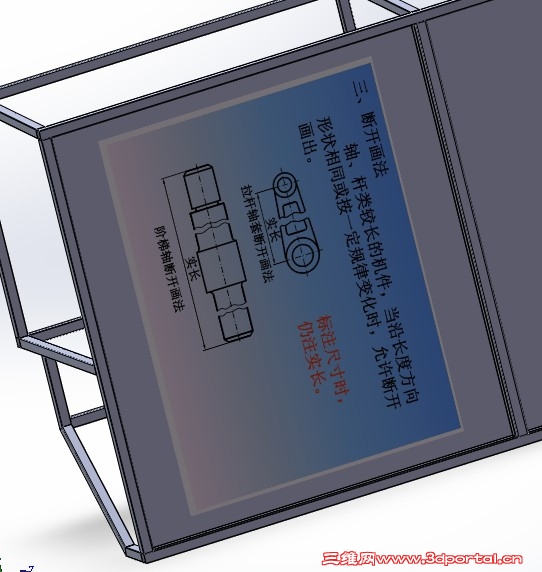

這較貼圖看過希望對妳有幫助
2 ?) ~0 D* d4 w- @ photo.gif 0 I; X( p$ j& |' U* ^) T; N

谢啦。。。在外观、高级、映射、投影里。

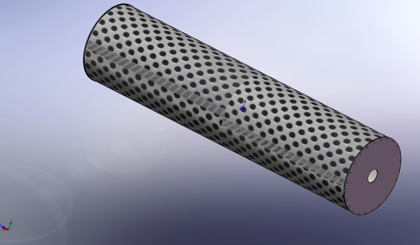

各位老师说的是平面贴图,如果是圆柱面怎么办,我们一种零件是孔辊,我贴了图如图,效果不好该如何修正
