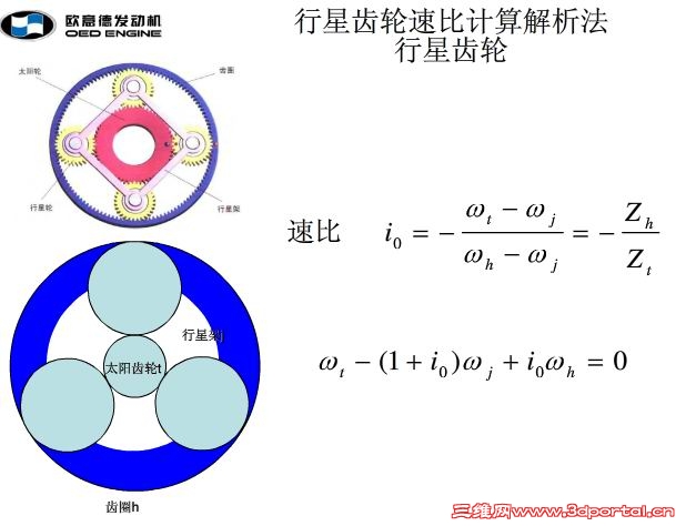

[求助] 行星齿轮速比计算
发表于 2013-10-12 13:06:20 | 显示全部楼层 |阅读模式 来自: 中国江苏南通
行星齿轮速比怎么计算谢谢

见下面截图:

,看不太明白啊,前辈有时间能不能注释一下各个字母代表什么?

建议楼主多看看机械设计手册,那里有详细的讲解。( M* ^- j% I( i; H
行星轮系,一般由太阳轮、行星轮、内齿轮和行星轮架组成,4 u/ @' {5 R( `" a3 H+ z1 r0 v" `
不同的输入和输出方式(即固定不同的零件),其传动比的计算方式也不同。

& N9 ?  P2 L$ N+ ?/ `速比计算式中:ωt—太阳轮角速度,ωh—齿圈角速度,ωj—行星轮角速度;Zh—齿圈齿数,Zt—太阳轮齿数。

行星架输出的话  速比等于齿圈齿数除以太阳轮齿数减去一
