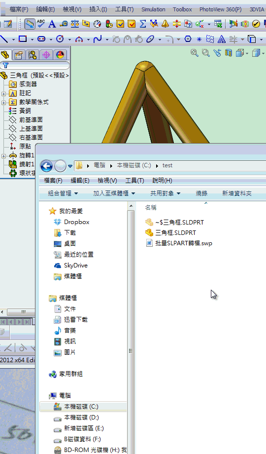

发表于 2013-10-13 09:34:02 | 显示全部楼层 来自: 中国浙江嘉兴
( F7 \) a  P) H* P! q
9 `2 {0 d6 T4 `3 u5 C. i- v給首次操作"宏"的新手做參考
- Y( ], ]2 ?/ y7 k3 ?% M capture-1.gif 2 `: v1 I- j$ n$ Y
