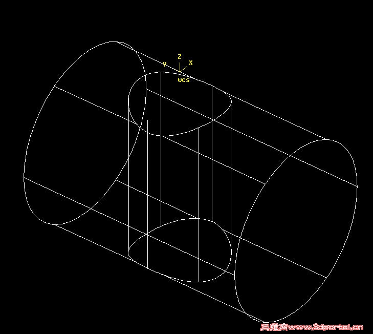

发表于 2013-10-13 09:22:57 | 显示全部楼层 |阅读模式 来自: 加拿大
如何画孔的轴线

先画孔俩头的边界线,然后选俩圆弧圆心画一条直线,然后。。就没有然后了

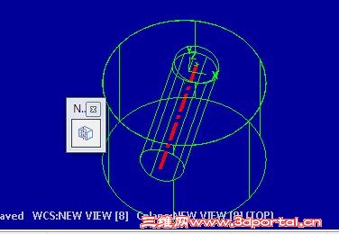

6 }. o/ X0 j: A- r如果这样的呢

像X7有这个功能,可公司用X5的,

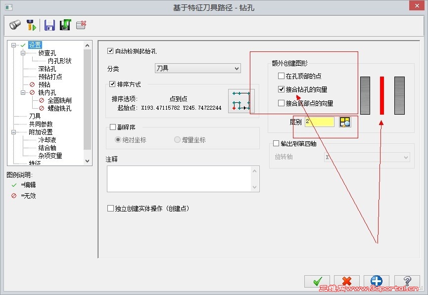

发表于 2013-10-13 22:58:40 | 显示全部楼层 来自: 中国四川成都
* l9 `7 R5 `* @# w* g
" c* N( o5 ]! G7 g- \% I4 k* B& P连同刀路也一起做出来了8 _$ O% P) e! F; s
