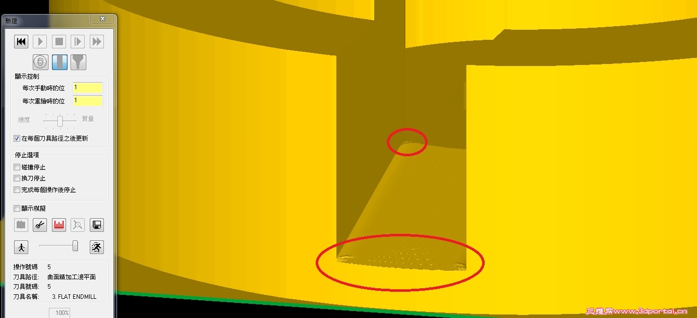

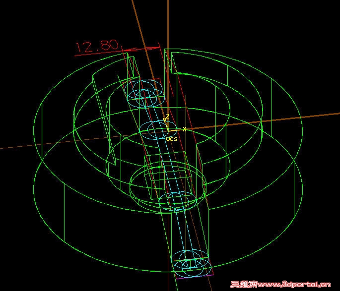

請教高手 0 M6 \' B  f7 {$ }+ @/ S3 h+ @; Y
小弟想要挖溝槽,溝槽尺寸是12.8,需要用補正,可是紅圈處有斜坡,要怎麼在MC9設定呢???

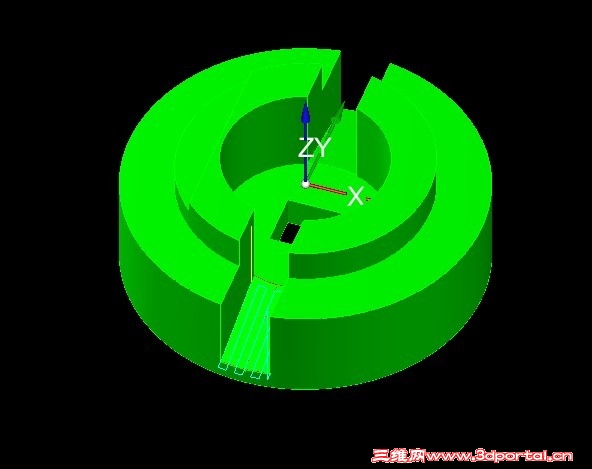

自己做的让你看看!

发表于 2013-10-14 21:31:14 | 显示全部楼层 来自: 中国广西南宁
这个做不出来。会过切的。
发表于 2013-10-15 13:50:00 | 显示全部楼层 来自: 中国上海
这个没有四轴或者五轴的话只能是摆角度两次加工了  Z轴走斜线可以走出来 但是会有圆角

是啊。Z轴不管什么刀,边上都有圆角切不到。除非摆角度加工。如用图上的槽刀

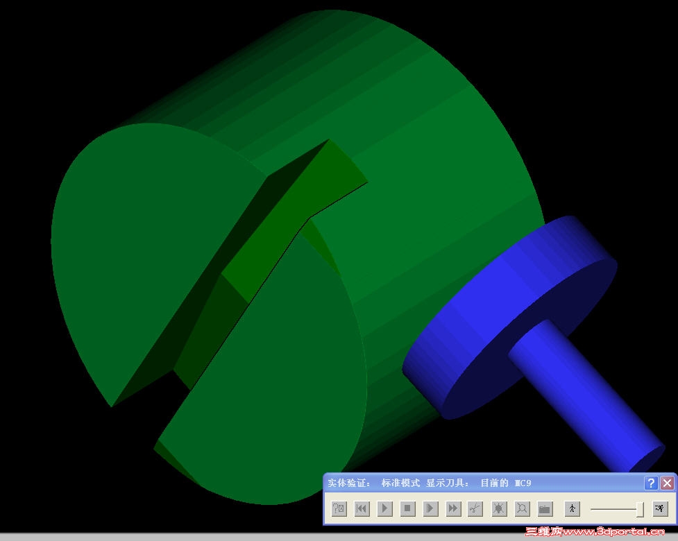

我終於明白你的意思了,我以為平刀走斜線可行,沒想到邊緣有圓角
% Z/ l7 i. ?8 X, I7 l& X1 w為了要解決這個問題,看來只能把工件立起來,然後用T型刀加工

, y. p8 W$ {/ {- i是啊。Z轴不管什么刀,边上都有圆角切不到。除非摆角度加工。如用图上的槽刀
2 x6 ?8 e- p/ J) @" I$ f大大說的是,我在試看看!!!$ u- R6 |- C5 ]. h5 f1 ?

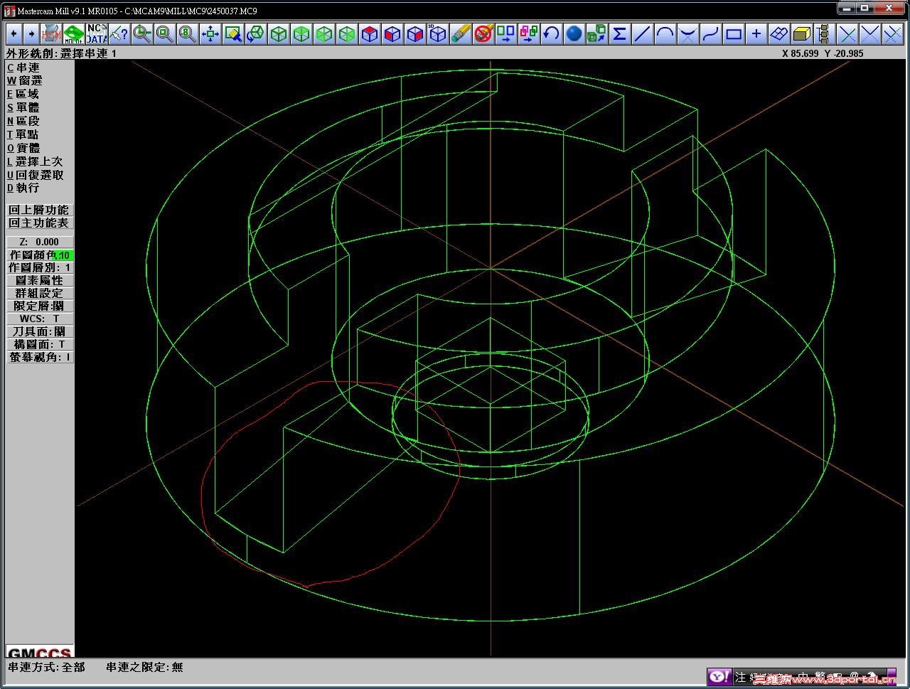

前輩..我是新手..借你的圖玩玩看...
, g4 O  V) W$ M% B& h4 R我發現你的圖檔裡面. 有很多線段是重疊的..還有沒相連在一起的.% g: ~7 `- I0 m6 L: ?9 `& p
不知道是不是因為這樣.mastercam計算會有錯誤.有些地方铣不到..
$ k$ j( W% V3 _可能是我還不太會.所以找不到那種細節..
( N( @3 E" G9 C# A

我發現你的圖檔裡面. 有很多線段是重疊的..還有沒相連在一起的.6 J  P: h- @2 A* x' Q0 m" I$ p+ u( b
不 ...
) M; R- A8 O/ c  e: O1 Q; a$ a是阿,圖就是紅圈處那我沒畫好5 j/ |9 m8 M4 d
1 c( L# x/ v3 @' d: k2 v7 S
至於有線段重疊是我在CAD畫好之後轉過來的, L: m, x" T# d2 I- D+ }* F
抱歉沒把圖處理好
/ t# I: e( E. S% _) y你只要保留原本的3D圖就好! Z6 c; A8 T" _7 w* v( S, y' |
線段重疊處刪掉
. o, N1 [, P: P! a; Z: w, L, [7 ]! |# V' b
不過想請教一下你那個是怎麼做處理的7 E$ C7 M7 S8 @7 J4 V  U. e+ s
你是用平刀走爬坡嗎???' s# t& G& d; n, u2 i% T
還是別的方法???9 n) @; n, ~6 s: G  o
感覺是我要的方法~~~

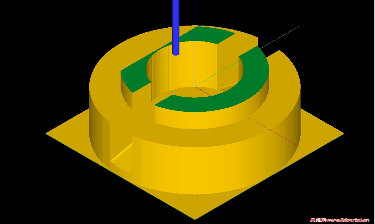

是的.是用平底刀做的. 粗铣 / 殘料 / 淺平面.

) a5 |2 h! D; x2 Z為了要解決這個問題,看來只能把工件立起來 ...
6 T6 W/ \8 I. n  `1 ?4 R+ d( K就是这个意思
