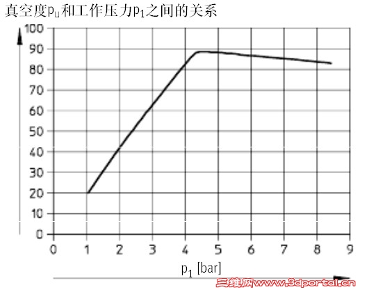

请教各位:
- H3 A; }- B. @( g, L0 e6 c1 l
! H" X# |1 o# r                   真空发生器的真空值,如84Kpa,   表示的是不是 其绝对值?
1 ]. T1 _7 Q0 S* m0 i
1 D. k  H. ?2 P0 g                  是不是可以说 ,在大气压为101Kpa下,真空发生器的真空负压值为101-84=17Kpa  |% U7 D7 N  A8 ?6 ~% f
3 S. G; I+ c% Q- G5 L8 s4 c  ^! o
                   写成-17Kpa,这样的说法正确吗?
. n. o2 N) Q) q' i3 [1 R" N
发表于 2013-10-13 21:49:52 | 显示全部楼层 来自: 中国河北秦皇岛
查了一下样本,认为你说的真空值就是我们物理上的真空度,所以84Kpa指的就是相对压力,所以你理解的应该不对、
发表于 2013-10-14 10:21:18 | 显示全部楼层 来自: 中国山西太原
相对真空度=绝对真空度(绝对压力) - 测量地点的大气压
1 p3 ^, m8 }5 @  B7 ^5 l& R% E此真空发生器的 相对真空度=84Kpa-101Kpa=--17Kpa
发表于 2013-10-14 18:31:11 | 显示全部楼层 来自: 中国辽宁沈阳
真空度是相对压力!
