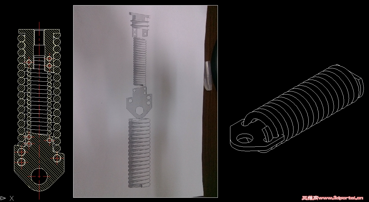

请问各位神人,图示的弹簧该如何去安装,它的安装顺序是什么样子的?用什么工装才能更快速、省力的安装上呢?此组弹簧一般为断路器机构的储能簧,有工装图片的话那最好不过了,感激涕零
储能弹簧
储能弹簧
发表于 2013-10-14 09:12:33 | 显示全部楼层 来自: 中国山西太原
安装顺序:先将小直径弹簧扳开端部旋在下部簧座的支撑芯板上,再将大直径弹簧扳开端部旋入,最后将上部的调节芯插入大弹簧内并旋入小直径弹簧。
