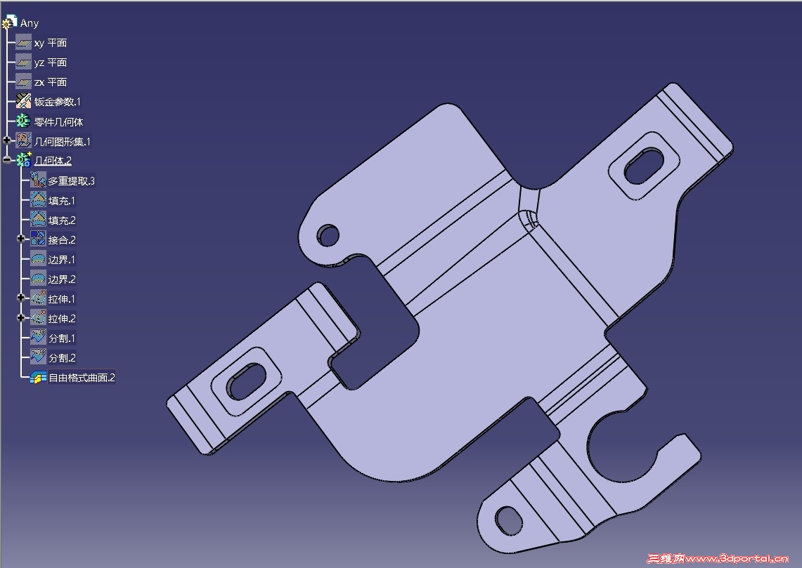

大家好  igs文件用sw2012打开后不能做修改怎么办  我是冲压行业的 sw2012能否做钣金展开和下料计算

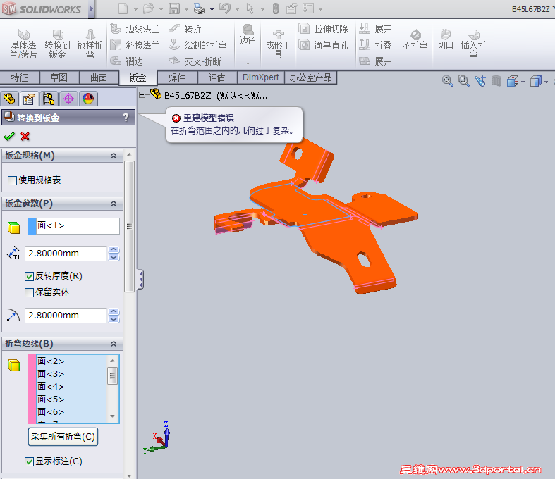

 楼主| 发表于 2013-10-14 20:51:43 | 显示全部楼层 来自: 日本
用《转换成钣金》这命令时总是说在折弯范围内几何过于复杂

 楼主| 发表于 2013-10-14 20:59:01 | 显示全部楼层 来自: 日本
我是做冲压预算的  一般从客户那里拿过来的都是igs文件的三维图汽车钣金件  我想用sw2012把钣金展开 简单的零件好像转换成钣金后能展开 稍复杂一点的好像就不行 请高人指点   怎么做展开  展开之后如何计算下料  新手  请多包含

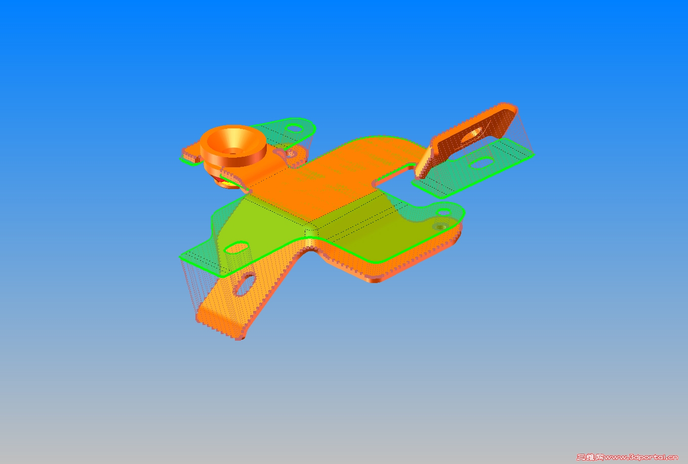

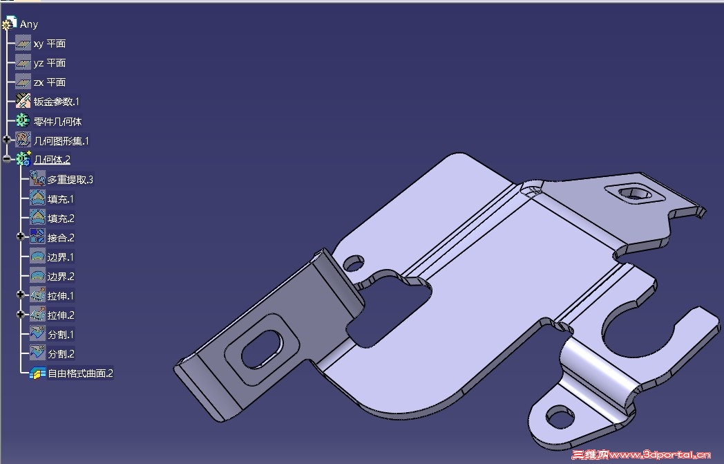

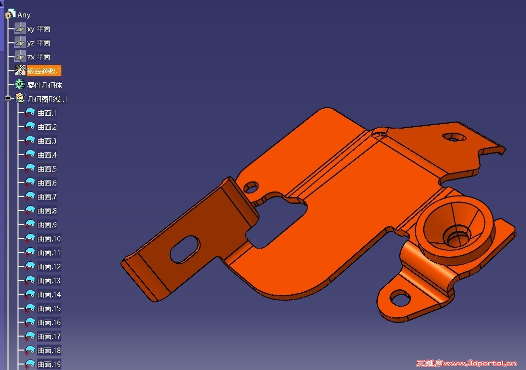

SolidWorks虽然在绘制草图,草图约束、零件阵列、装配约束、装配阵列、工程图属性关联等方面相当方便,但对于复杂的钣金冲压件,太复杂的钣金件是用曲面绘制的,SolidWorks建模相当吃力。
- y1 p* G& D4 G5 J0 ^2 J使用logopress插件展开此类零件会存在一些问题,如圆孔变形不是圆的,效果不理想。(楼主可以试试就知道了)8 ~9 o2 N# @5 ]
楼主做汽车冲压件,建议使用CATIA直接提取此零件的表面,用曲面转钣金来实现展开。9 U1 b4 ~8 e% B! R9 i

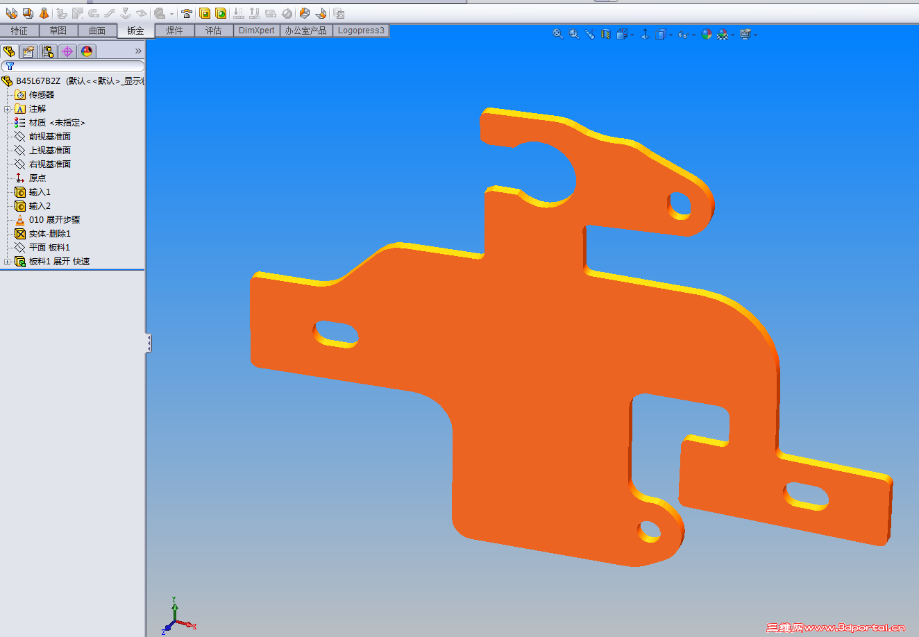

发表于 2013-10-16 09:39:58 | 显示全部楼层 来自: 中国上海
下面是参考

复杂的东东,SolidWorks自己还真不好办,楼上有介绍用logopress的,我以前没用过,下来装上试了试,还真好用,看网上介绍,功能应该还挺强。8 f( D6 g# ^$ K. y" e3 }0 {

兄弟用的是CATIA吗,我没用过,CATIA有这个功能吗,可以把输入的实体转换成钣金?

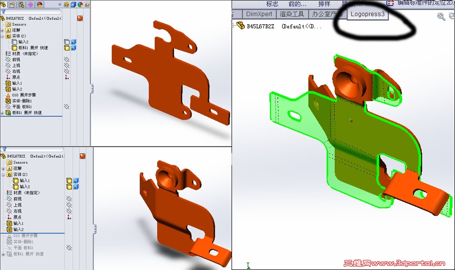

1 T2 H( m5 R% I' p$ v
我下载了logopress3  按照版主的方法安装成功了  但打开之后都是黑的   不知道拿出了问题  请大家指点  我用的是sw2012 sp5 下载的时·logopress3 sp1.4.5
 楼主| 发表于 2013-10-16 11:38:07 | 显示全部楼层 来自: 日本
按照网上说的方法破解了  还是用不了 请高人指点  急用
发表于 2013-10-16 12:21:59 | 显示全部楼层 来自: 中国上海
雪野飞鹏 发表于 2013-10-16 11:02 static/image/common/back.gif- k+ a* \, u- P  f
3 A  L% z( f- W) T. \. j' Q2 _有的,支持IGS格式提取零件外表曲面转换为钣金,支持STP格式钣金模型,进行实体钣金识别为钣金。

 楼主| 发表于 2013-10-16 20:54:57 | 显示全部楼层 来自: 日本
安装破解logopress成功  初步试了一下  很成功  不过还是感觉用catia比较靠谱   正在研究中   感谢大家的帮助
发表于 2013-10-19 00:38:21 | 显示全部楼层 来自: 中国广东东莞
