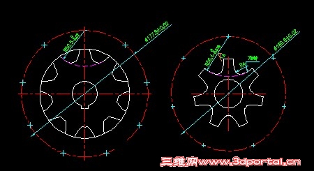

6 _4 J/ i- |  L' n9 F7 V6 m$ R如图,,两齿轮为何种齿轮?如何设计的
齿轮1
齿轮1
齿轮2
齿轮2

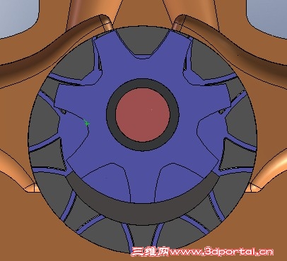

下图为内啮合摆线齿轮泵。上图应画成装配图,看像是两个零件图,若装配后无偏心,形不成泵。

2 u* w4 x% F+ `0 x4 |* O这种摆线齿轮是属于哪种摆线齿轮。。。上图是零件图,下图是上图的装配图。。
发表于 2013-10-15 09:33:43 | 显示全部楼层 来自: 中国山西太原
这种内摆线的形成只是动圆半径和定圆半径不同形成不同形状的摆线。看一下摆线的形成:% I$ R8 `3 N( ]6 a
& ~* a% @" O7 O; M4 [2 g, f4 P; Z  m
http://g.hiphotos.baidu.com/baike/s%3D220/sign=cb028b5d20a446237acaa260a8227246/cb8065380cd7912331fd6553ad345982b2b780fc.jpg
+ e! r8 O  W7 \内摆线的定义:一个动圆内切于一个定圆作无滑动的滚动,动圆圆周上一个定点的轨迹叫做内摆线。
" q( O, @& |, n* o; e0 U9 K7 @$ c设定圆的半径为R,动圆的半径为D,取定圆的圆心为原点,点A动圆圆周上所规定的一个定点,并让点A是动圆开始滚动时与定圆的切点,以OA为X轴,建立直角坐标系。当动圆滚动到与定圆相切于点B时,令角AOB=T。那么内摆线的参数方程为0 r5 V! z) j1 ?, d* P0 w7 `
X=(R-D)COST+D COS[(R-D)/D]T; y7 N4 b+ {+ Z% u$ `! X5 Q
Y=(R-D)SINT-D SIN[(R-D)/D]T

好,从齿轮1中的零件图中可看出,内齿轮的R 为两个齿形成的一个R,而内齿轮又为奇数齿,若为摆线,内齿轨迹怎么形成。(同样,外齿轮也是一个R跨两齿的,如何形成齿廓的。)

9 {! N6 N5 {5 D8 |" r$ A$ `! @% x" J好,从齿轮1中的零件图中可看出,内齿轮的R 为两个齿形成的一个R,而内齿轮又为奇数齿,若为摆线,内齿轨 ...
9 e1 m6 f5 U5 I# a- Y
0 A6 F$ l8 T: b9 o+ \$ {
动圆圆周上一个定点的轨迹形成的圆弧,见如下小动画:

2 W$ |% X. c0 {- X" o看上去很像,也很像是直线共扼内啮合齿轮。' {! Z1 t6 t6 }7 c* k+ ?2 }
你好版主,有没有关于这类泵齿轮的设计资料。。我这里也有不少内摆线齿轮泵,跟这不一样。
