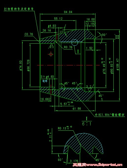

[讨论] 这种螺纹用什么加工
发表于 2013-10-14 15:50:47 | 显示全部楼层 |阅读模式 来自: 中国山东烟台
QQ截图20131014134038.jpg 如图所示,是英制锯齿形螺纹(buttress),用什么设备加工,什么刀具加工?有标准的刀具吗?

用车床加工,车刀具太弱,刀尖半径较小,刀具寿命不好

发表于 2013-10-14 17:10:14 | 显示全部楼层 来自: 中国山西太原
这种锯齿形螺纹还是车床挑扣较好,因内孔较大,刀头可做大一些,刀杆粗一些,刚度强度都没有问题。

3 k( q2 e5 w( {  O3 Z, ?/ v这种锯齿形螺纹还是车床挑扣较好,因内孔较大,刀头可做大一些,刀杆粗一些,刚度强度都没有问题。
( D; R, s0 @1 f4 K7 L% n: S主要是刀尖太虚了,很容易崩尖

用专门的内螺纹车刀 .还有就是一个螺纹有必要R做那么小吗?你量下螺丝看能不能.尽量把R取大点.

可分步加工,先粗车开槽,最后清角,减小切削力,刀尖寿命可延长。

6 w) B( w& k& F, `% U# P有标准刀片为何不用?型号22IR 8 ABUT-****或22NR 8 ABUT-**** ,刀杆是标准的内螺纹车刀杆,可自己根据具体要求选择。

6 P$ G5 b0 O; K( {' f; A与ABUT螺纹尺寸一样。

. A' g, g! K9 k8 v哪家的刀具有这样的刀具?你用过吗

伊斯卡\卡麦斯\CPT\瓦格斯(以色列一圈);锋宜\工研所\(成都一圈的);好点的山特,但要仔细查下详细说明.大型正规公司基本都有.您先联系卡麦斯或瓦格斯,这个我帮您查过,完全正确可用.
7 O9 t; h0 M) d) a刀具应用现在是专业职业,现在变得很重要。

你可以多走几刀,就解决了,数控的快,你要一次那的量大,又这么小的内螺纹肯定崩刀
