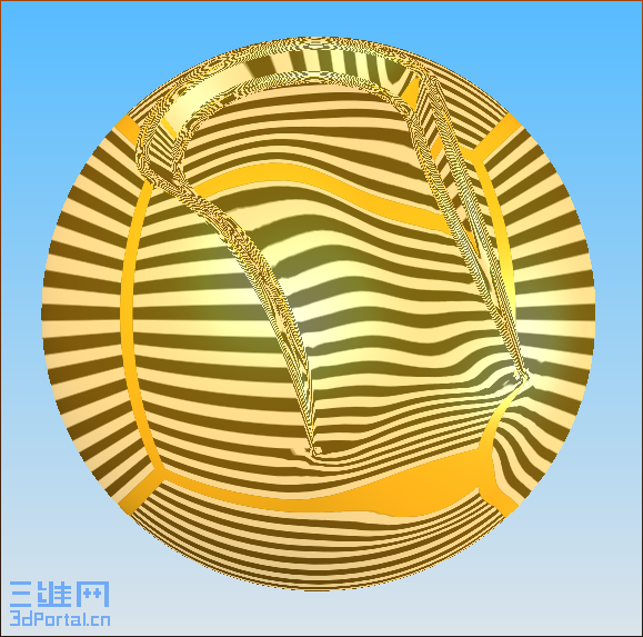

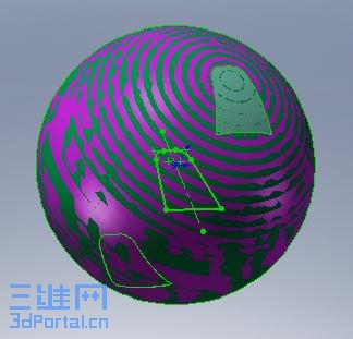

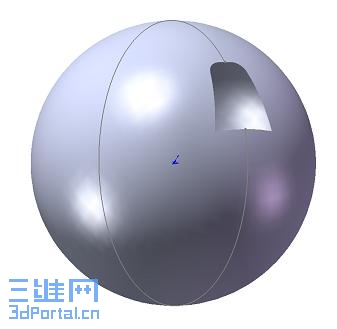

在下自己做了一个球面渐消面,达不到楼主的G2面,还请赐教.

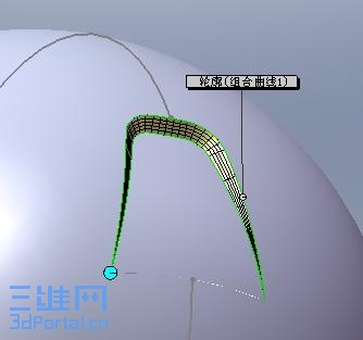

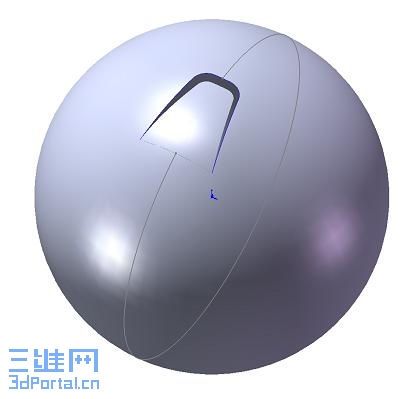

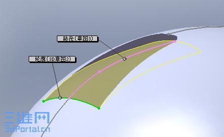

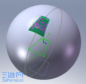

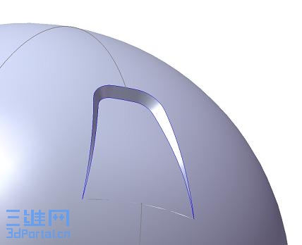

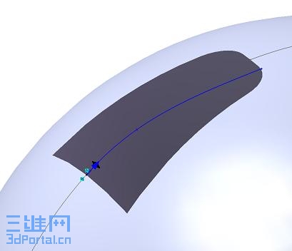

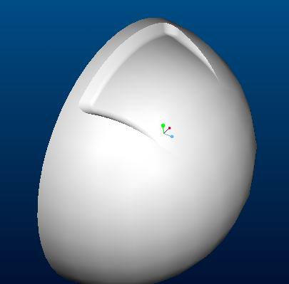

消失面有很多技巧,请跟我一步一步练习,一定会有所提高。

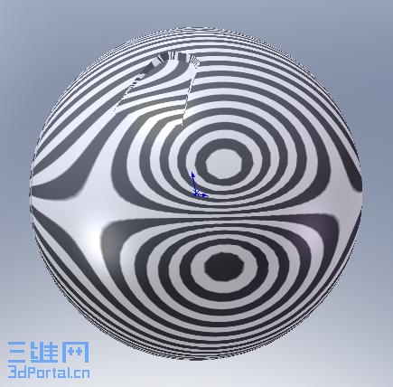

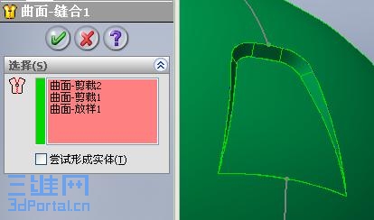

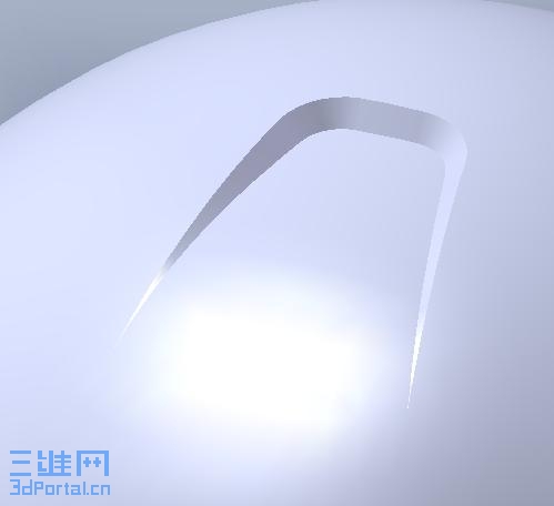

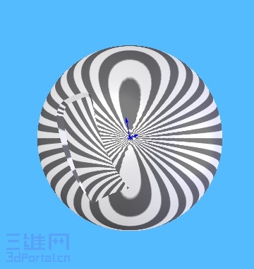

艾版的这个可是G0啊 7 ^2 b* m" w8 d, g* b
只要注意边界条件就可以了,,当然边界条件的同时,你的引导线也要稍作调整。见附件,06档
球面消隐面.rar
139.24 KB, 下载次数: 132
发表于 2006-11-24 11:51:55 | 显示全部楼层 来自: 中国浙江杭州
4楼的方法是比较正统的方法。  }. V; P8 o+ A  T. A- v' V* w
建议,把扫描那步改成放样,这样曲面的过度会更好,,,因为扫描做不到G2
