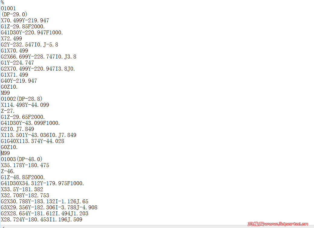

谁可以帮我 一个操作帮我做一个子程序
5 }3 A, Q  Y4 C4 R7 c6 G9 O% B% I
 楼主| 发表于 2013-10-14 17:36:52 | 显示全部楼层 来自: 中国江苏无锡
想这个样子的 帮我改下 这个是我手改的

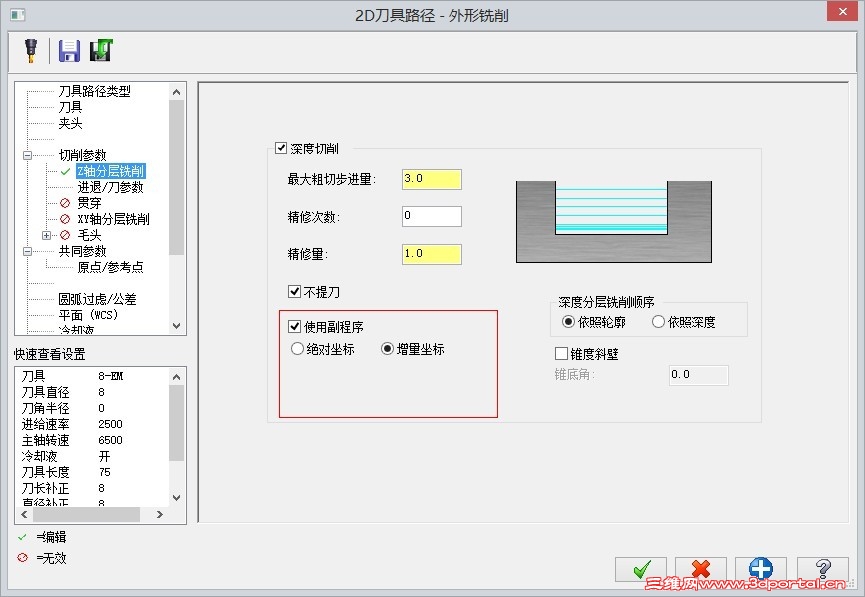

发表于 2013-10-14 18:36:48 | 显示全部楼层 来自: 中国四川成都

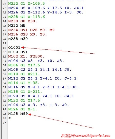

发表于 2013-10-14 18:38:06 | 显示全部楼层 来自: 中国四川成都
QQ图片20131014183657.jpg ; c- X/ ^- i% L2 r. Z5 u' D$ |; H
 楼主| 发表于 2013-10-14 19:15:37 | 显示全部楼层 来自: 中国江苏无锡
有没有那个中直接出来的就是这个效果的  就是 改后处理   达到效果
发表于 2013-10-15 21:27:21 | 显示全部楼层 来自: 中国四川成都
勾选一个选项很困难么?
