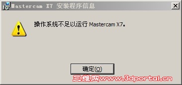

安装过程中出现“操作系统不足以运行mastercamx7”是什么意思,   然后 QQ图片20131014195902.jpg 就完了,
/ z! H3 F+ N9 j# E$ i- K) F32位操作系统,是不是安装这个文件:mastercamx7-x86-web.exe ?

你的操作系统版本太低。需要OS 6.1以上版才能安装。

需要windows 7以上系统才可以安装.已经不再支持XP 了
