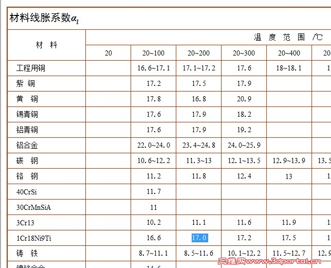

想做一轴套,但是要求挺高    求救材质       条件1.能够承受180度温度2.能够抵抗湿的氨气3.压力1.8MPA4.热胀系数同不锈钢相差不大5.不伤轴,自润滑6.有一定强度    有高手吗??、请教一下

发表于 2013-10-15 15:52:24 | 显示全部楼层 来自: 中国湖南岳阳
可以采用锡青铜、加二硫化钼高温润滑剂。. w2 J9 Z' L$ p6 Z/ |* N1 P4 f& o
线膨胀系数也要看什么不锈钢,如1Cr18Ni9Ti和锡青铜很接近。' Z6 ?" |3 j) R; m) S" i! U0 d

发表于 2013-10-16 18:49:40 | 显示全部楼层 来自: 新加坡
xiaochai 发表于 2013-10-16 08:47 static/image/common/back.gif; d2 Q6 ]0 ~3 B! J4 m
有自润滑的材料吗  省的我光加油  在温度高时润滑剂是不是很快就失效呀   设备如果做完了工人偷懒(不加油 ...
  ~3 k" y- M, V为什么不选用铅黄铜?1.熔点大概1083℃2.需要查询3.屈服强度420Mpa4.304:(20~800℃) 19.0×10-6/℃黄铜:20.8×10-6/℃(网上查的数据,有待查证)5.自润滑6.强度分多种,这里做轴套,主要考虑径向力和轴向力的作用,应该不需太高的机械强度。& T+ i) b7 E' i' o, c: J
请各位高手指点!
点评
还有耐湿氨腐蚀问题。  发表于 2013-10-17 08:27
