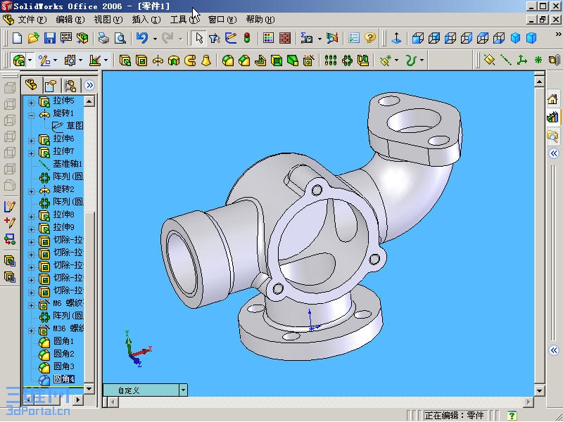

这是我刚完学习SW的特征造型后绘制的第一个零件,装配、渲染、工程图还没有学,请指教。4 w# D$ k" X4 T( m  B5 C

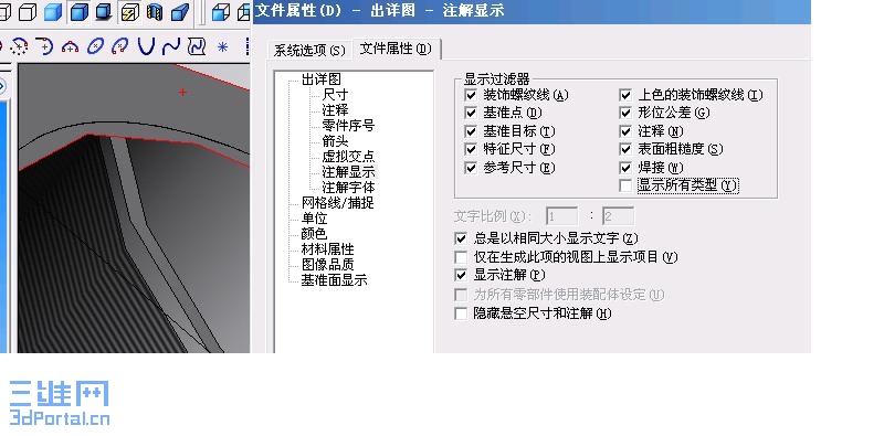

另外请问,使用自定义螺纹孔时,选上了装饰螺纹线,为什么看不到螺纹效果。记得实体设计是用图像装饰的,SW是不是只有一条圆周线。

插入--注解--装饰螺纹线,应该可以显示。同时在显示设置里确认装饰螺纹线是否显示
发表于 2006-10-5 20:52:58 | 显示全部楼层 来自: 中国北京
注意 一定要将这个选项选中!- U6 L& \+ k  @- S& {! |' z" `
上色的螺纹装饰线!06版的!
 楼主| 发表于 2006-10-6 18:32:06 | 显示全部楼层 来自: 中国天津
非常感谢。以后还有很多问题请教。
