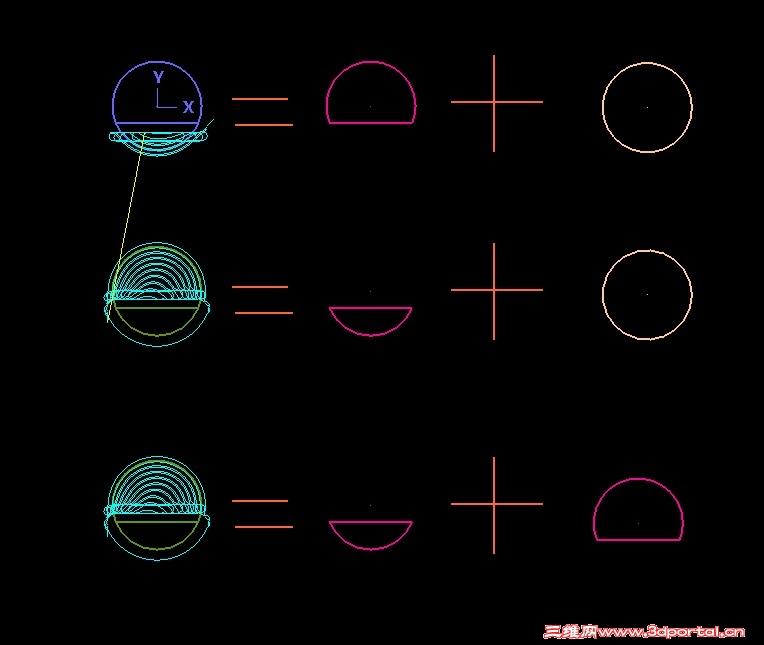

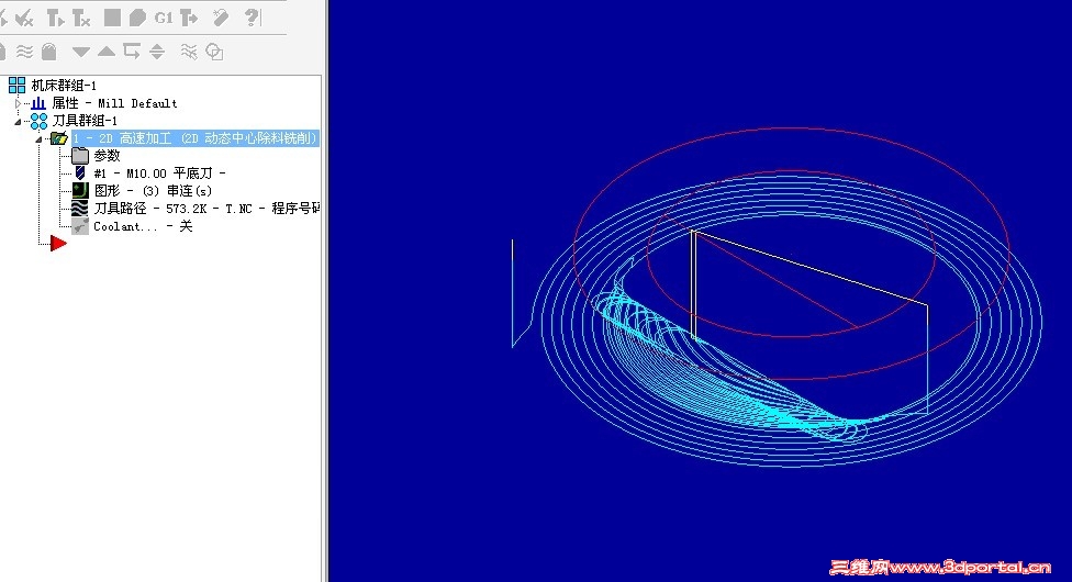

请教2D动态铣,怎样设置才能铣小的区域?

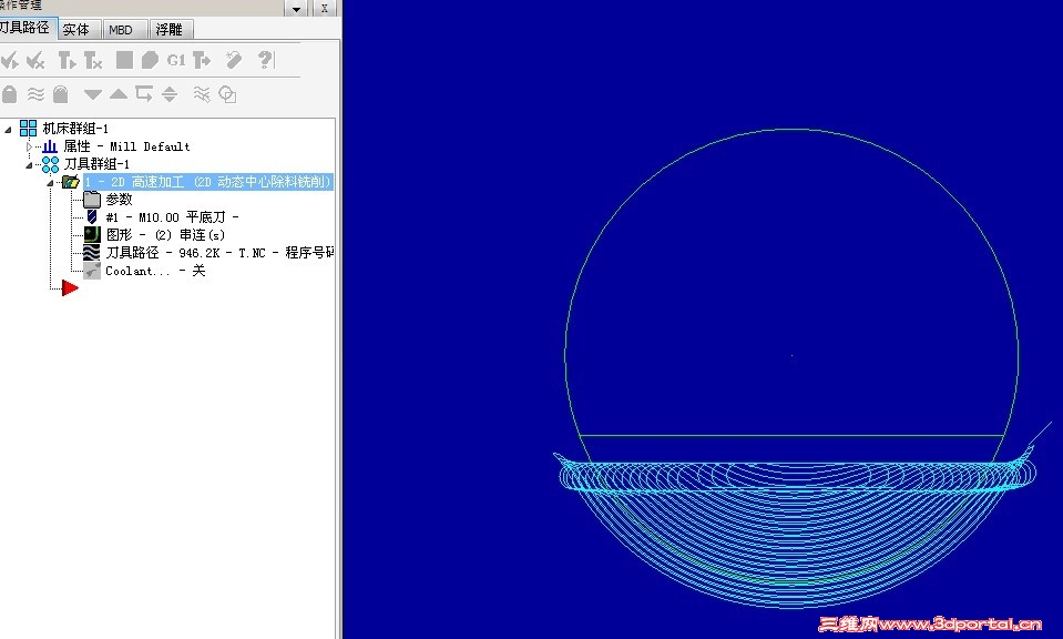

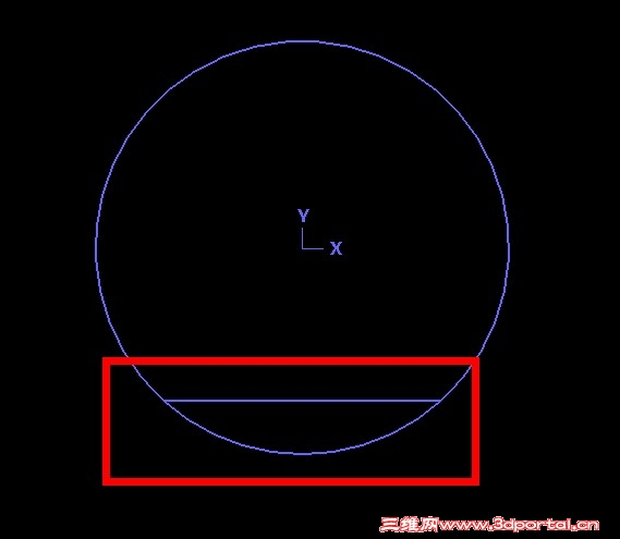

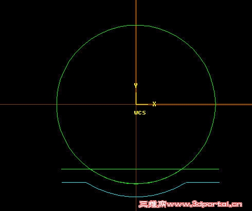

我想要小半圆再铣出来一点,从外面进刀

我想要小半圆再铣出来一点,从外面进刀
2 U% u; v, R% V( v6 _& |
使用开放式串连[啊.
发表于 2013-10-15 21:51:06 | 显示全部楼层 来自: 中国天津
是铣外面,还是里面啊??
发表于 2013-10-17 10:38:47 | 显示全部楼层 来自: 加拿大
可以将直线两端增加一段圆弧 或直线段试试 仅一条直线 用开放的铣槽 好像不太好办

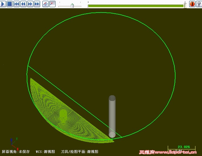

 楼主| 发表于 2013-10-20 19:23:54 | 显示全部楼层 来自: 中国广东珠海
ilovemezhangge 发表于 2013-10-20 18:46 static/image/common/back.gif
# U/ R- T' s) h) p9 ], d- f, h2 u3 b大神请问是怎样做的~~就是这个
 楼主| 发表于 2013-10-20 19:44:51 | 显示全部楼层 来自: 中国广东珠海

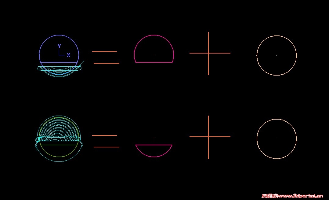

本帖最后由 ydhuie 于 2013-10-20 19:50 编辑 1 u1 O5 s+ q0 a- ^# |* E
9 J3 ~+ x5 t1 O5 M0 R9 U- X; t终于成了,原因是选线架顺序上,先确定要保留的区域,再选定最大坯料线架~`

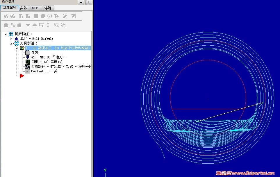

 楼主| 发表于 2013-10-20 20:22:59 | 显示全部楼层 来自: 中国广东珠海
新问题又来了,想不通

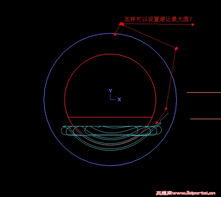

7 d+ J* j  q1 w4 J# @我的意思是避开最大圆,刀路只能在大圆和小圆之间
发表于 2013-10-22 22:48:28 | 显示全部楼层 来自: 中国贵州遵义
ydhuie 发表于 2013-10-22 07:59 static/image/common/back.gif! h( d  L' n  F0 S$ H# F5 {; _
7 s9 A& A; P4 Z7 s0 x8 U" u变成挖槽加工!!!!

: Y$ ?% J  _. I: I8 L我的意思是避开最大圆,刀路只能在大圆和小圆之间
" a) C6 |9 T# K分析它走的最短路径,从小圆绕过去路径最短
