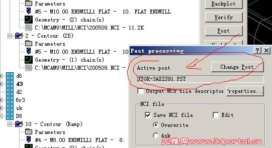

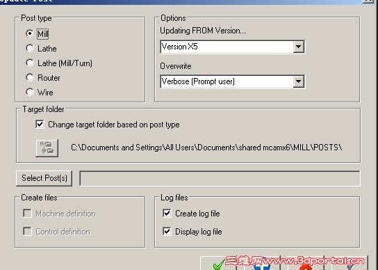

QQ图片20131015092710-a.JPG 未命名1_.jpg 我一直在用MC9.1 ,现在想改用MX,郁闷的是,后处理怎么也改不到第一个图的那个后处理文件,格式是.pim,/ Y2 G' B8 n* D6 r/ g# p8 d8 M
也在这个里面改过 QQ图片20131015145441.jpg ,无力回天
* u% {. Y- v+ f8 p& D$ E# c' z3 I高手们,求助啊

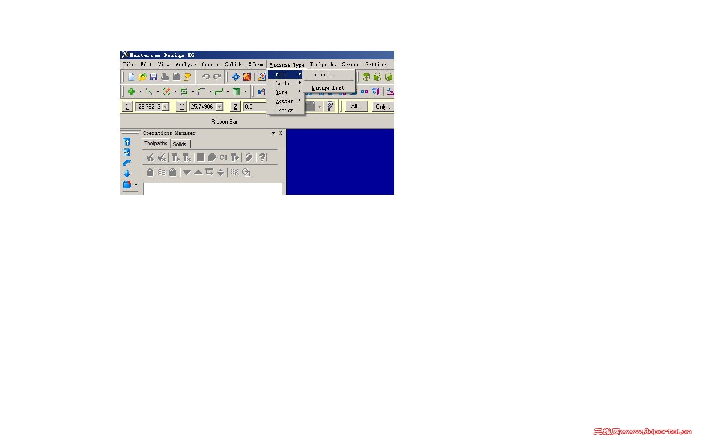

发表于 2013-10-15 20:06:14 | 显示全部楼层 来自: 中国广东东莞
最好创建机床谁的来调用 后处理.
发表于 2013-10-15 20:33:33 | 显示全部楼层 来自: 中国四川成都
h-ttp://atmastercam.blog.163.com/blog/static/21364300520138251099464/
) ?7 P5 ]7 K' \7 Q% b; EMasterCAM X6相对规范点的更换后处理方法
- U1 \! }  k1 Y3 [, m; P给你参考下

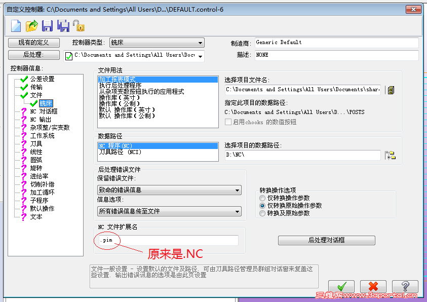

发表于 2013-10-18 08:17:48 | 显示全部楼层 来自: 中国广东东莞
本帖最后由 呵呵仙 于 2013-10-18 08:20 编辑 ' u" u9 S  O, E  D$ u$ c
( I4 }: U: u1 _* Y" \) T2 u后处理文件不是一直都是pst吗?你是想把后理出去的NC文件的.nc改为.pim吧!!复出一个后处理改一下控制器定义就OK.下次你调用这个后处理处理NC文件它就会是.pim了.
) C2 ^8 ^7 y9 }& H: {: F如图
7 m6 ~/ R) L* U0 E9 \* v2 r! B' D2 G/ \( N% J" d, W2 O* R, I& u
再送个视频( `7 s+ Y  l7 v4 X6 z2 J, b# ^
http://pan.baidu.com/share/link?shareid=459094&uk=3040296809
 楼主| 发表于 2013-10-18 14:33:59 | 显示全部楼层 来自: 中国广东东莞
非常感谢“呵呵仙”,纠结多日的问题终于解决了,让我有了继续MX6的念头:rose:
