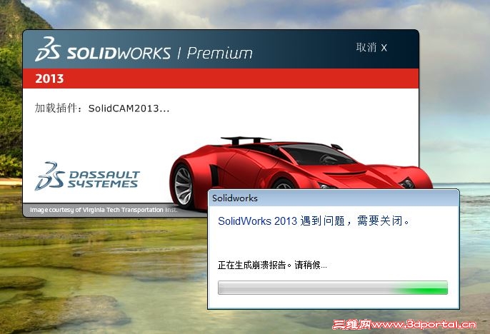

发表于 2013-10-15 15:44:48 | 显示全部楼层 |阅读模式 来自: 中国北京
如题,solidworks2013SP4安装了solidcam2013sp2插件,之前一直用的好好的,自从上次计算路径崩溃后,现在每次启动solidworks软件在加载solidcam插件时都崩溃(如图),单独打开solidcam2013软件没问题,卸载掉solidcam后solidworks也能正常打开,两个软件卸载后都重新安装了,但打开时还是崩溃,不知道为什么?哪位大神能帮帮啊?感激不尽!

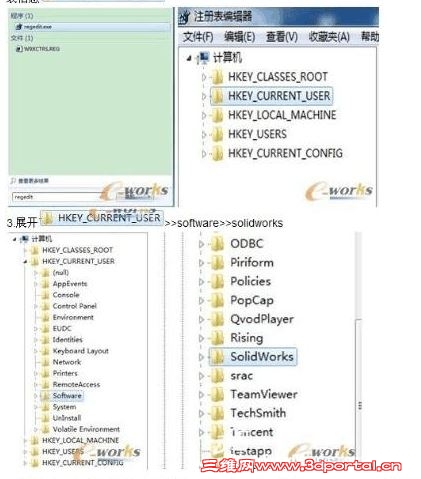

谢谢,从网上找了一下还原方法,两个软件真的可以使用了。
; Z; t; ?/ s# a6 Z* r7 `0 ^: m附恢复方法:9 k+ E3 M. j+ ~1 v# s
SolidWorks软件恢复默认设置 # V5 A  D$ o& {& F* ~( L) Z- j3 i  ?+ l
. 1.关闭SolidWorks软件
0 M0 z# _/ |5 c7 @5 V2.进入电脑注册表(XP系统则运行>>输入regedit>>回车),找到如下图的注册
5 f) d: a2 p) t" u3.将该文件以任意名字重命名或者直接删除(该项就是系统对于SolidWorks软件设置的注册表信息,重命名或者删除都是恢复到初始值)
( a& u+ b+ x3 z4.退出注册表,重启软件
阿帕奇 + 3
