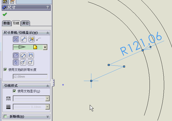

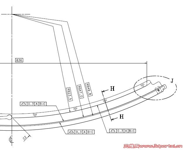

遇到这种大的圆弧怎么能像图片上那种方式标注?要能看得见所有圆弧标注的起点都是从中心开始的。我把模型传上来了,哪位兄弟试着标注下!

发表于 2013-10-15 17:12:32 | 显示全部楼层 来自: 中国台湾
1 H, s/ e3 R: W3 N, g9 d/ \1 ^" D1 p9 ], A5 f/ v
附圖上的是虛擬中心點..
, k2 E! q/ \$ d" ~3 S& }這樣的話..用手動畫上就好.或文字註解..別人看得懂就行了..

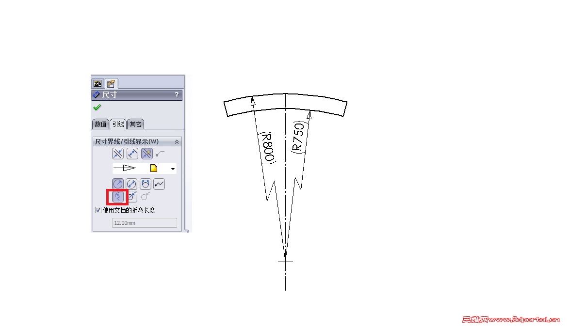

发表于 2013-10-15 17:39:17 | 显示全部楼层 来自: 中国江苏苏州
这里么?

发表于 2013-10-15 17:41:47 | 显示全部楼层 来自: 中国天津

 楼主| 发表于 2013-10-16 14:26:55 | 显示全部楼层 来自: 中国陕西西安
zhaogh66 发表于 2013-10-15 17:41 static/image/common/back.gif; l3 c6 ]2 l" p7 `: B2 l
你要的是否这种样子?因这种标注中心的具体位置已经不重要了,这个中心是我把它对齐的,不知对不对.
; R/ |4 }+ A8 ]! |* [' Y/ f: j1 g9 r中心怎么对齐呢?能否说一下,这种标注方式我是知道的,就是这个中心对齐怎么做?还有那个中心线怎么打断?你这种标注还是不行,太大了图纸放不下!
