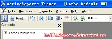

各位大师,mastercam中的自动的程序单只能用Activereports这个软件编写出来吗?哪位用过?有原文件没?! J* n  \+ w8 v% T. W9 {% f

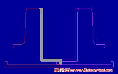

加工铸件,设置毛坯。再镜像图形,毛坯却不会跟着镜像,怎么解决?

 楼主| 发表于 2013-10-17 12:38:51 | 显示全部楼层 来自: 中国湖南湘潭
数控车编程,要设置毛坯。很多工件要装夹好几次加工,第一次加工设置毛坯,编好程序没在镜像图纸,毛坯没有跟着镜像
发表于 2013-10-17 12:43:52 | 显示全部楼层 来自: 中国上海
Activereports分编辑器和查看器,你打开的是查看器。
