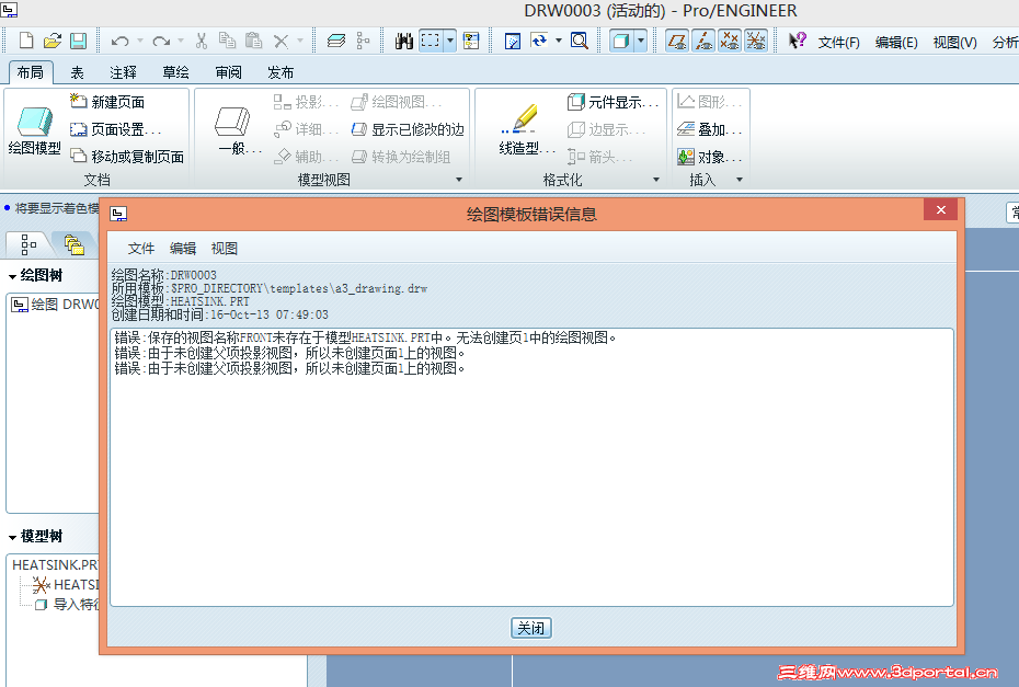

[求助] 3D转换2D问题求助
发表于 2013-10-16 07:48:49 | 显示全部楼层 |阅读模式 来自: 中国江苏苏州
3D转换2D问题求助3 t5 U4 O) g0 s) n2 R2 c
" i% c8 f) o3 a
0 Q5 S+ O# k  [# @9 w" [自己画的3D转换没问题
5 ^; n( F. s3 o9 S' ]
$ i$ R# E: w4 Z1 G7 \1 M这个是客户发来图纸无法转换
% v% `- U( h: t+ {+ I6 C2 k7 e: H( C% u) Q
哪位高手点解- \" o' o3 S2 c. J; Z$ l
谢谢!!!( }5 c, {2 v4 }
4 D( E' b) @; b/ N见图
! W0 |( u$ x; A6 D( P- [- C: K QQ截图20131016074918.png

没有基准吗?:doubt::doubt:

没见到过,你可以把你要转换的3D传上来一起研究一下!

3 [. g$ i6 n5 g! |% c, |解决办法:) v4 j3 I9 t3 t  _0 y4 H9 @4 l8 W
1. 先在模型中用视图定向命令存一个视图的名子为“front”视图。再在2D模式用现在带视图的模版出工程图,系统应该会自动出其他视图。4 s& O  Y' T  z' g# L
这是因为你的图框模版里有视图,而模型又不是pro/e画的,里面没有默认的视图,所以就找不到这些视图,就不能定向。& f' A- c) ]2 W; v7 @4 K; E( ~3 b
5 r. K$ V8 Z* d+ a" h6 L1 r5 H+ o
9 X1 w9 C% j; g/ U- ~. }7 l2. 不用带视图的模版,引入part后手工放置视图,通过选择前面、左面(上面、右面等)定出主视图,再手工添加其它视图。

新建绘图不要使用默认模板,可以选择一个空的模板,手动放置视图。
