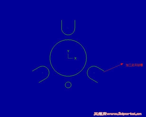

像这种开放式缺口怎么用动态外形加工,工件不是太厚,8MM,想一刀过,用刀具侧刃铣削,分层铣削刀尖磨损太快,用的是8MM合金立铣刀,望高手指点。

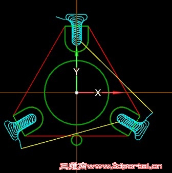

供你参考,希望能帮到你。(参数按铝材设的,实际需根据加工材质和刀具制定)

相当到位!  发表于 2013-10-16 12:04
发表于 2013-10-16 12:04:37 | 显示全部楼层 来自: 中国江苏苏州
请改为已经解决
 楼主| 发表于 2013-10-16 16:19:04 | 显示全部楼层 来自: 中国山东菏泽
谢谢老大,已经解决
