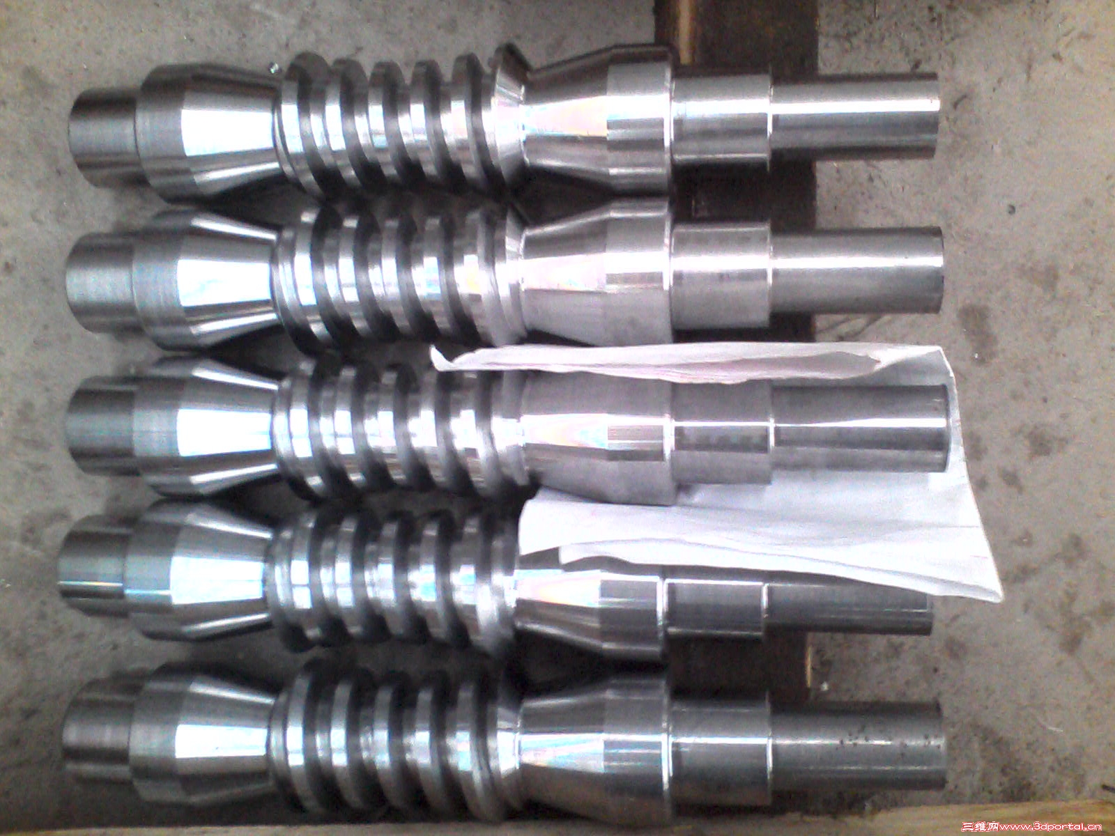

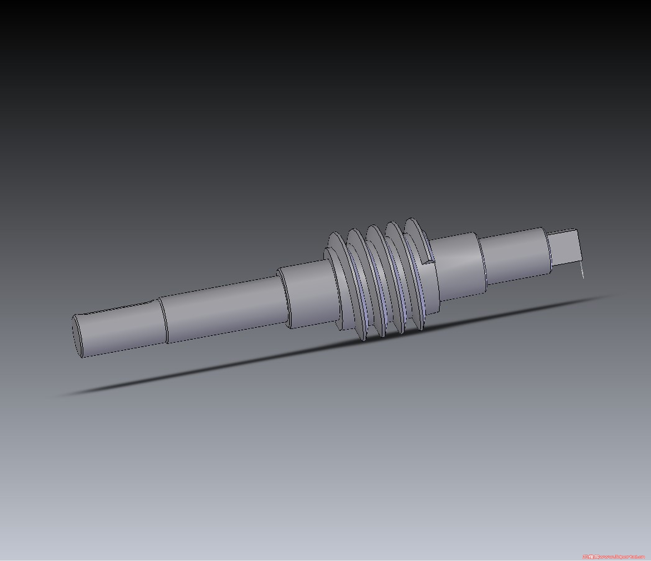

0 H0 {) W9 w6 w- f9 G% L0 y最近公司刚刚配了4轴加工中心,准备加工蜗杆,精度要求比较高,车床开粗,上加工中心精加工,盼各位仁兄在这方面抒发高见!!!在此谢过了!
如图,只加工中间螺旋部位
如图,只加工中间螺旋部位
蜗杆.zip
172.26 KB, 下载次数: 9
此为SW2008版本

个人感觉数控车加工下来的光洁度,精度,效率会更好。

洗蜗杆用加工中心,正如3楼说的,车比洗好哦,除非你洗键槽或蜗杆的头尾去导向部分,如果你就是加工蜗杆,你效率根本比不上车哦,要么你是普车不是数车,精度高的上螺纹磨解决
发表于 2013-10-18 08:55:30 | 显示全部楼层 来自: 中国四川成都
1、车比铣的精度相对来说要高些。铣是铣非标或没有参数的的螺旋比较好。比如变螺距等。
7 Z' t$ |+ U3 t1 G2、如果要求精度较高用磨效率更高,精度更高。; |: l; m0 x. {9 i. o
3、这个一般不是加工中心铣的。虽然可以实现。呵呵

其实告诉大家,我是在外网看到这个类似的零件,主要是来讨教程序编制方法的。用车当然是首选啦!本意是想以此来引申到别的零件加工上,大家的热气很可贵,待我自己弄好了再发来上面给大家看看吧。再次感谢你们!

如果铣,可以考虑成型刀来提高效率。
& d: m2 F( C( }6 T9 A如果需要光洁度,可以考虑球刀单向加工。

是平面二次包络蜗杆吧,http://F:\\数控车加工环面包络蜗杆\111
