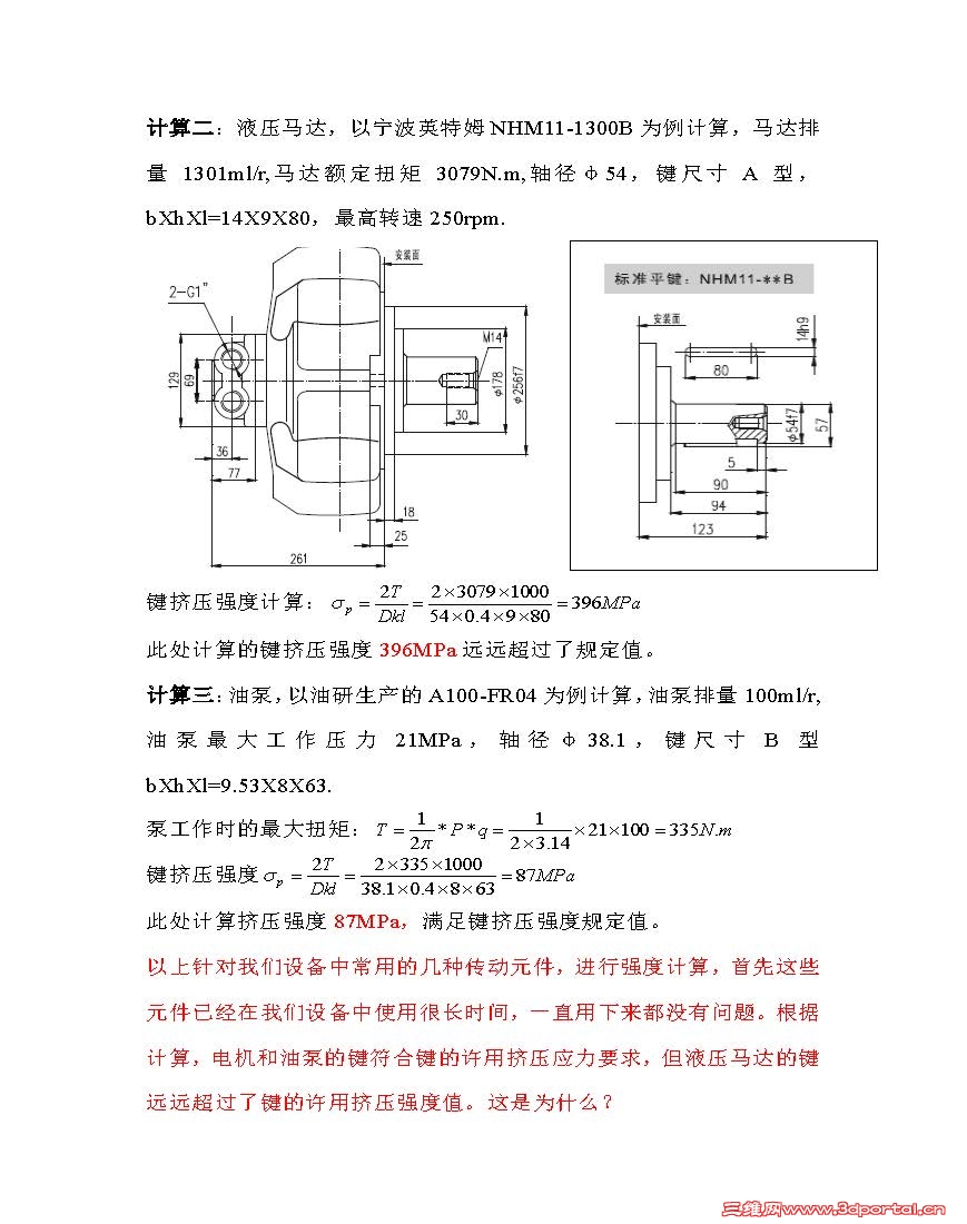

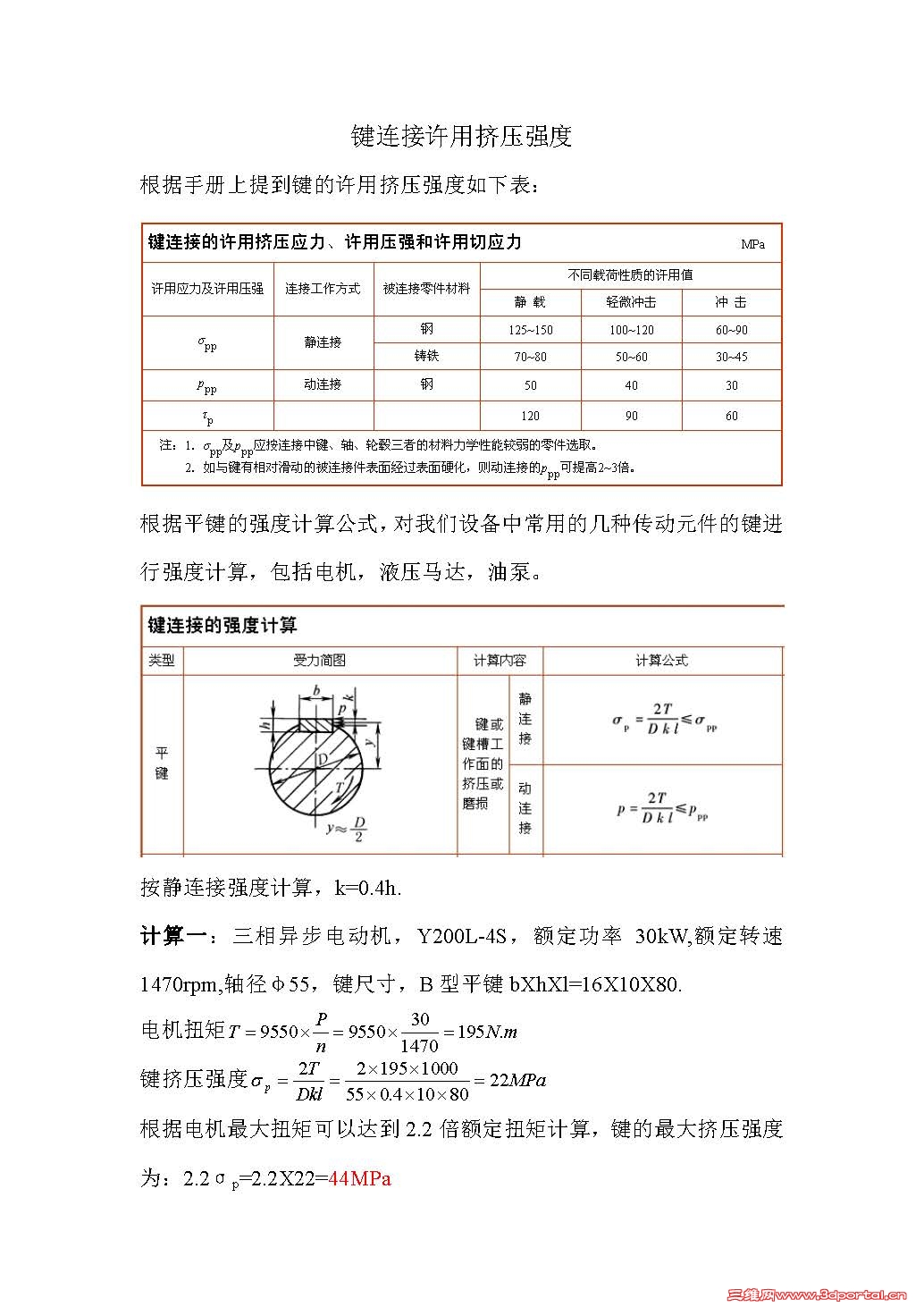

本人对我们设备中常用的几种传动元件的键分别进行强度校核,分别包括三相异步电机,液压马达,油泵。结果有很大出入,发上来大家讨论一下。根据机械设计手册上讲的,键的许用挤压应力一般在120-150之间,但在校核液压马达的键过程中,发现他的挤压应力非常大。需要说的是,这几种传动元件都是成熟产品,在我们设备中用到非常普遍,可以说是经过实践验证过的。附件是PDF文件,为方便大家查阅,已经上传jpg图片,可以不用下载,节省大家流量。, X; Z9 ?) W; f$ n0 U8 n6 _- ^

自己顶起,请各位大师给看看。主要是液压马达的键为何挤压强度可以那么大?

书上给的保守,我们做根据材料不同最高可以达到600MPA  42CrMo4美标4140。
' y! l' {; @  X! U% h书上统一到钢太笼统了
发表于 2013-10-23 10:52:20 | 显示全部楼层 来自: 中国江苏常州
书上的应该是不完整的. N9 p" C) o* R, X' I5 R1 w
轴的材料、热处理不一样
9 j8 p2 e% v* ]: B0 ?" A- A咋么可能挤压强度全部一样呢?
/ U% J" Y. e1 A而且实际上我遇到很多的情况是键给剪断的/ X+ `2 Q* c8 p& S7 S  n$ \
因此你必须验算剪切强度4 }, j; \6 m6 D- B: s4 V
至于挤压强度我觉得可以用均布载荷在材料屈服极限情况下失效(可以加个安全系数)  f" X1 ~, x; \2 O$ k
这样更符合实际点。

6 b( W* k2 g; r0 x4 U$ w 你那马达扭矩是额定,你考虑的情况是从动轴卡死的;实际使用中,主轴转动,从动轴跟转,没有机会受100%力。
发表于 2014-3-22 23:12:49 | 显示全部楼层 来自: 中国重庆
关键问题:计算扭矩是否准确无误,需要核实。
6 P) M5 ^' S+ P1 _1 z) ]另外,A型键的计算长度=A-b

那个液压马达的扭矩是不是准确的?3千多NM是什么概念?

你知道一般设备的安全系数与起重设备的安全系数吗?
, [8 n; q& y8 v1 y( t/ |1 a# N' u一般设备取1.2~1.5而起重设备最大到4。
! T( `$ V. Z. d& o3 v0 E1 z7 ?- u你的问题同理。
