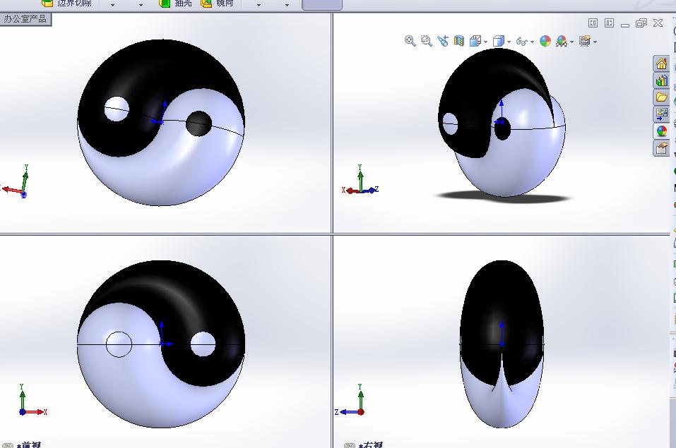

太极生两级,两级四象,四象生八卦……
太极.zip
137.98 KB, 下载次数: 69
阿帕奇 + 3

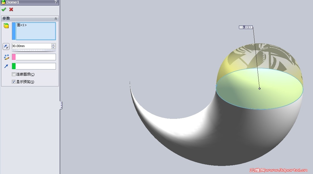

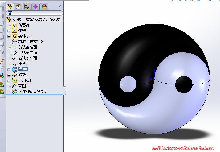

发表于 2013-10-18 11:22:54 | 显示全部楼层 来自: 中国山东枣庄
本帖最后由 lldd_123 于 2013-10-18 11:30 编辑 8 T% c  I: O# B: U; M

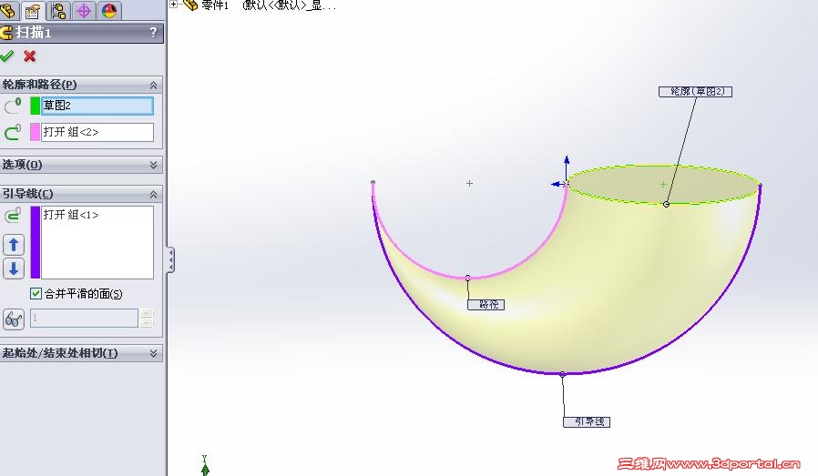

: H3 `) M  p( d在练习这个的过程中出现些问题,望高手给指点一二,不胜感谢!3 g+ B8 H$ n2 G% g
1:尝试用放样圆顶做它,但从圆放样到点,用引导张不成功;只好用了扫描,7 t9 E8 Y1 r: p; E. |
之后圆顶命令用不成功,贴圆面旋转180度不成功,只能立着用1/4圆旋转360度,这是为什么?5 N9 m; w& K9 o2 H4 A

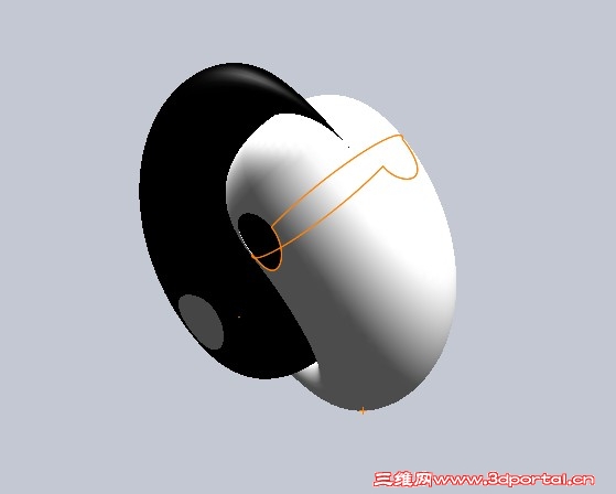

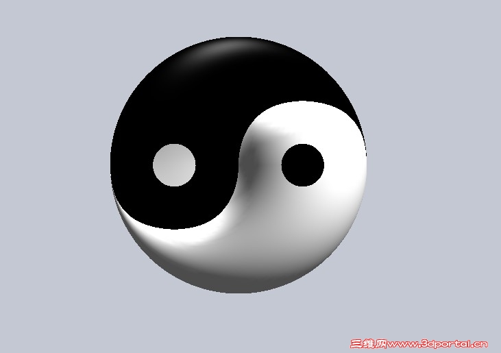

) z% s2 J3 ~) D1 V2:特征树也放上,在渲染时有个分割圆一直变不了黑色" g% {/ @  R7 j) j: B4 d
678.JPG ' [4 B) B1 l) l) m" K$ p6 f3 H: h. J
234.JPG 1 {$ O- f6 l$ v+ X" m
零件2.gif 3 w5 `2 l: ^: f
3:组合命令明明亮了,结果组合不成功
 楼主| 发表于 2013-10-18 13:21:50 | 显示全部楼层 来自: 中国四川乐山
2 y0 J3 ~: }) p* i/ m. C; L
lldd_123 发表于 2013-10-18 11:22 http://www.3dportal.cn/discuz/static/image/common/back.gif( j  Y' |; z8 u) P
在练习这个的过程中出现些问题,望高手给指点一二,不胜感谢!3 F- U& Y5 j8 h+ R" U
1:尝试用放样圆顶做它,但从圆放样到点,用 ...
+ P# m' Q1 P+ i) K+ ]( s5 ]6 Z

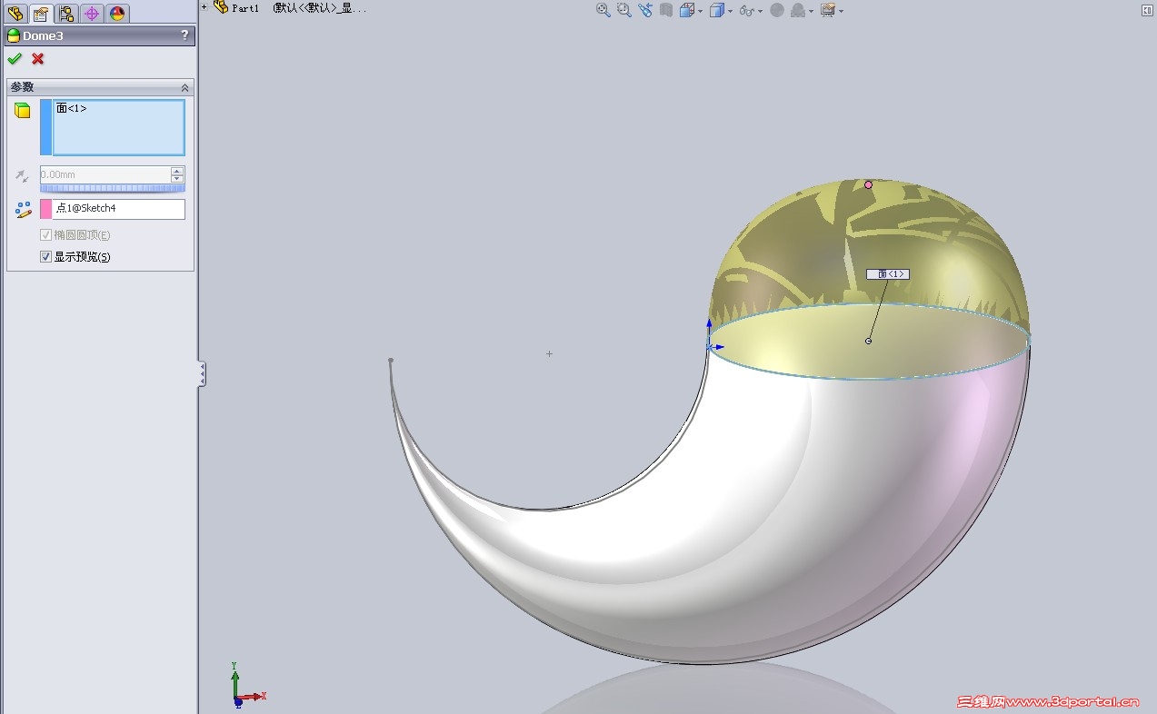

7 v0 ?- d' x1 I" Y/ J你应该是没有选参考点
发表于 2013-10-18 16:11:01 | 显示全部楼层 来自: 中国山东枣庄
啥都没准 发表于 2013-10-18 13:21 static/image/common/back.gif' y$ ?" B$ L. t  A5 L
你应该是没有选参考点
! @2 P, S1 o( w2 o" p; l
我直接给的半径,以前也是这么就做出来了
 楼主| 发表于 2013-10-18 19:22:25 | 显示全部楼层 来自: 中国四川乐山
lldd_123 发表于 2013-10-18 16:11 static/image/common/back.gif
6 W1 u; p, [# x1 D我直接给的半径,以前也是这么就做出来了

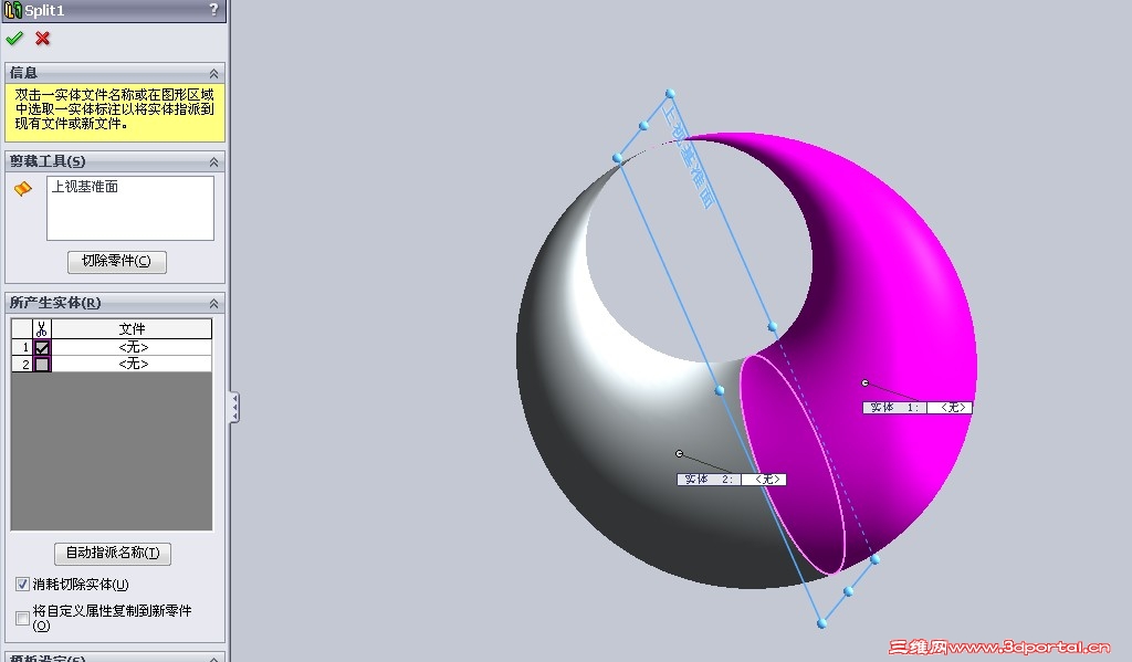

6 r0 M# {# ]6 ]1 G& Q* _  u! d方法有很多种,你也没必要那么较真,如果真的一定要圆顶也不是不可以
) P) y6 U  ]1 ^- l0 G  K+ G你可以先做一个整的,然后分割后就可以半径圆顶了……# P( `' H0 {$ I! |
记住,方法很多,选择适合自己的才重要!!!
