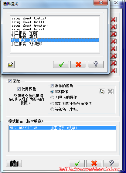

向各位请教如何用Mastercam x4的出程序单(图纸)啊!谢谢! 是不是还要安装什么其他外挂之类的,我摸了好久没有摸出个结果来,向各位大师求救!

默认有.但不人性化.可以安装一个setupX+

setupX+X4我已经下载下来安装了,可以我找不到这个功能,我把所以选项都找了个遍

发表于 2013-11-10 21:35:15 | 显示全部楼层 来自: 中国山东烟台
在那个框的下部有个按f2 重设,再选版主的程序单,

能说详细点吗?或截个图给我看看行吗?我现在也换成用X6的了

出程式单X+只是内置的,假设刀路需要很详细的需要做些开发了,否则将就用其内置的刀具清单,或者直接是程式列表也不错啊。
4 N; R) w5 @: k: u5 S5 l, O但是程式列表方式(也就是刀路操作管理器里面的每一个操作),如果刀路操作多达200个以上,出来的列表也就很可观了。

我想出的程序单,是那种有视图的,然后下面有每一个程式列表,这样给操作工看了直观一点,方便加工!

有每一个程式列表,这样的内置的就是。6 \' R# H0 b( E; o6 |: g/ U3 ?
Format_Sheet.xss 是模板。
