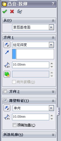

安装SolidWorks 2012后建模(拉伸后)实体为空壳显示
发表于 2013-10-17 11:13:32 | 显示全部楼层 来自: 中国四川乐山
是不是薄壁特征你给他勾选上了?????,取消即可

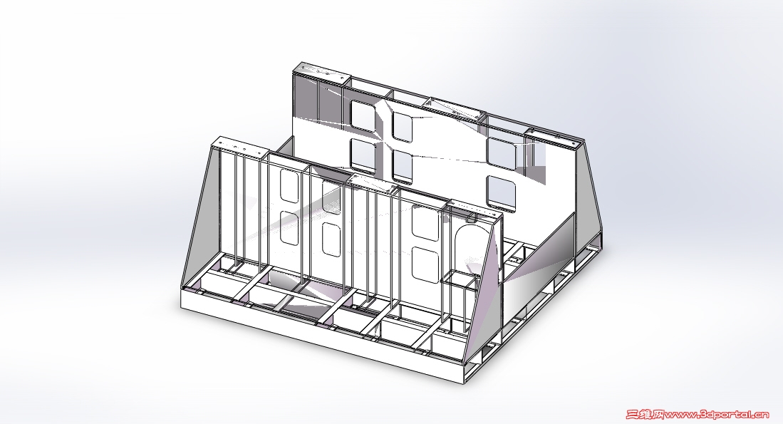

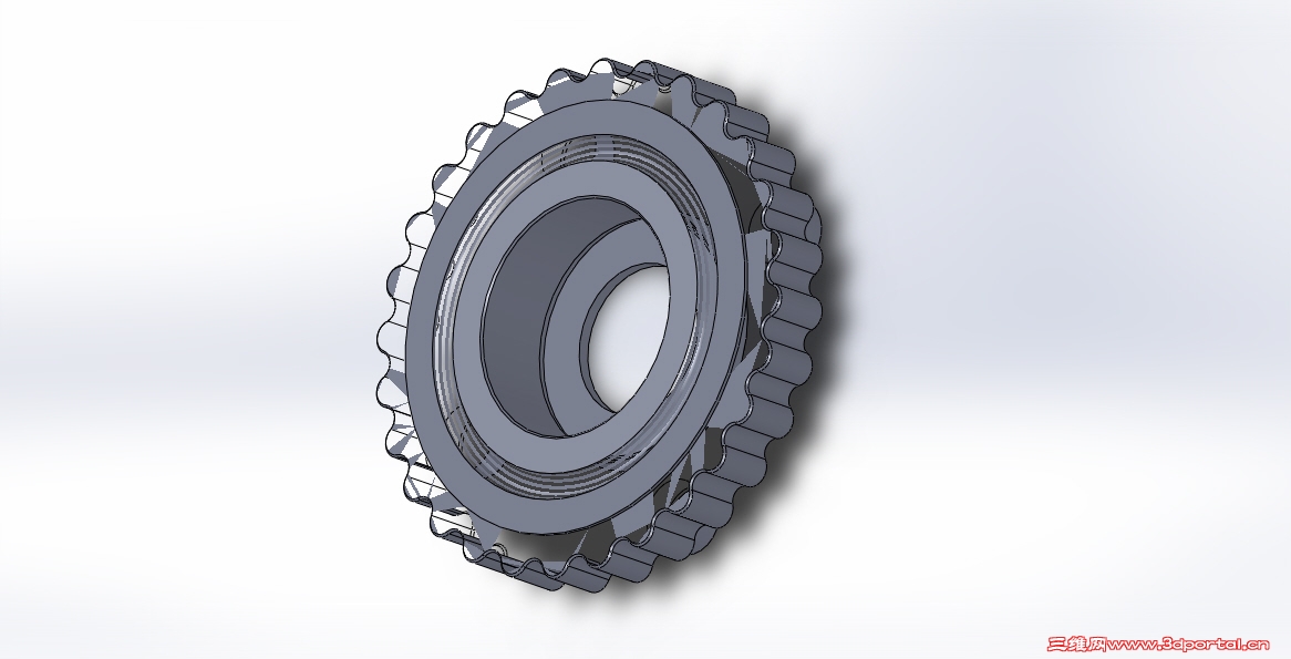

 楼主| 发表于 2013-10-17 14:32:33 | 显示全部楼层 来自: 中国江苏泰州
不是这个情况,我以看过了。而且打开以前所做的也是空壳似的。
 楼主| 发表于 2013-10-17 14:38:26 | 显示全部楼层 来自: 中国江苏泰州
看看这图,以前安装的不是这个样。
 楼主| 发表于 2013-10-17 14:47:47 | 显示全部楼层 来自: 中国江苏泰州
我以做的总成,为什么打开也变了。
发表于 2013-10-17 15:58:27 | 显示全部楼层 来自: 中国台湾
可能是顯示卡的問題..更新或重新安裝驅動程式試試看..
发表于 2013-10-17 16:02:18 | 显示全部楼层 来自: 中国广东广州
根据我这里专业工程师的判断,很大可能是显卡问题!
 楼主| 发表于 2013-10-17 16:37:52 | 显示全部楼层 来自: 中国江苏泰州
我已经装三次了还是这样!

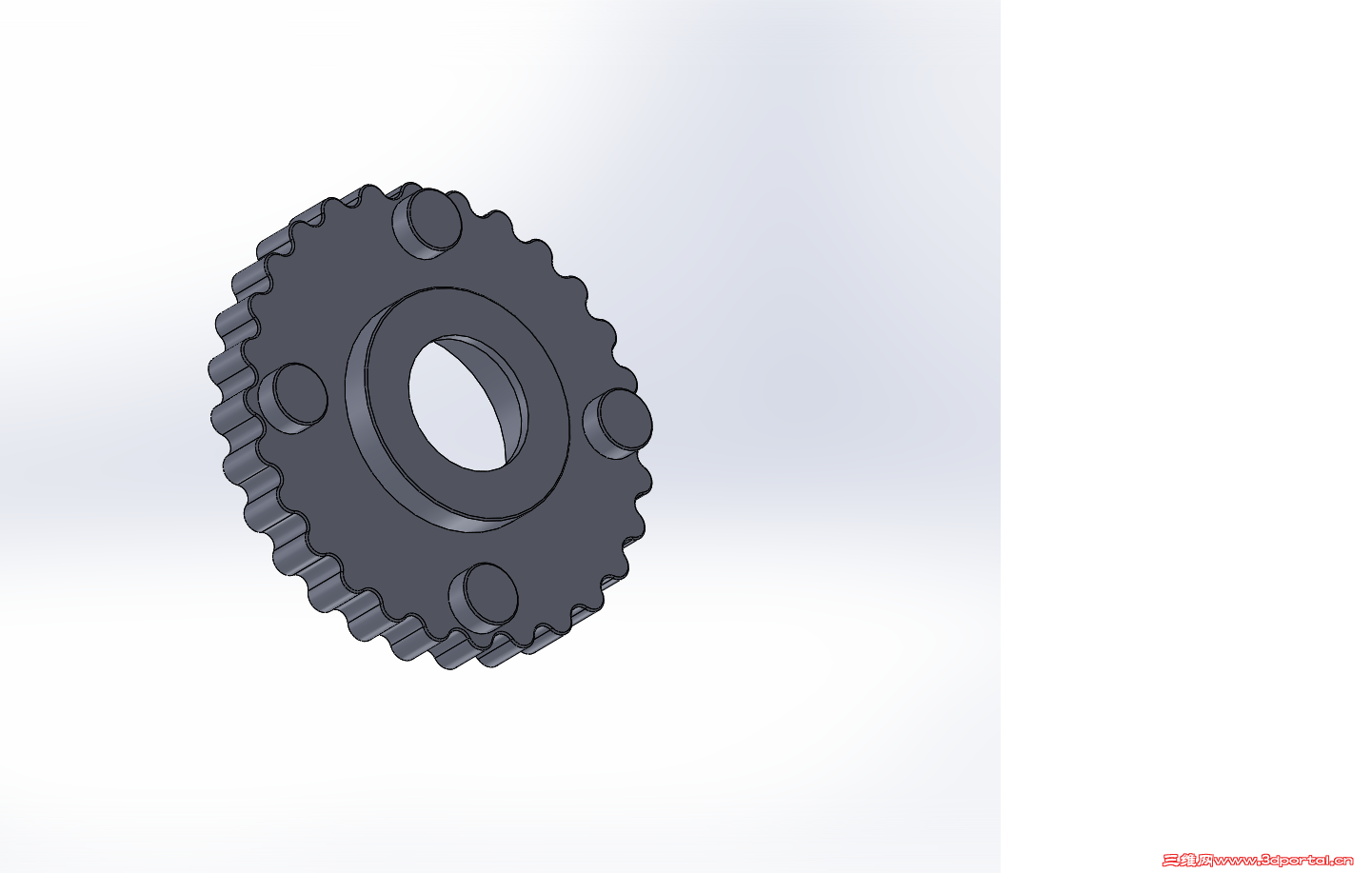

 楼主| 发表于 2013-10-18 12:43:45 | 显示全部楼层 来自: 中国江苏泰州
我把保存的jpg文件和做的sw文件两个都发上来。

发表于 2013-10-21 14:32:35 | 显示全部楼层 来自: 中国辽宁盘锦
tzzsp 发表于 2013-10-18 12:43 static/image/common/back.gif
* Y  C0 P0 {3 h/ e6 y, j. F我把保存的jpg文件和做的sw文件两个都发上来。
, x6 G0 t! ~7 g# l+ G# ~
没问题啊
发表于 2013-10-21 15:17:09 | 显示全部楼层 来自: 中国江西南昌
显卡问题吧。LZ可以尝试在系统选项里把“使用openGL”勾上,也许问题能得到改善。
 楼主| 发表于 2013-10-21 16:53:32 | 显示全部楼层 来自: 中国江苏泰州
今天重装了一下系统,什么问题都没了。
