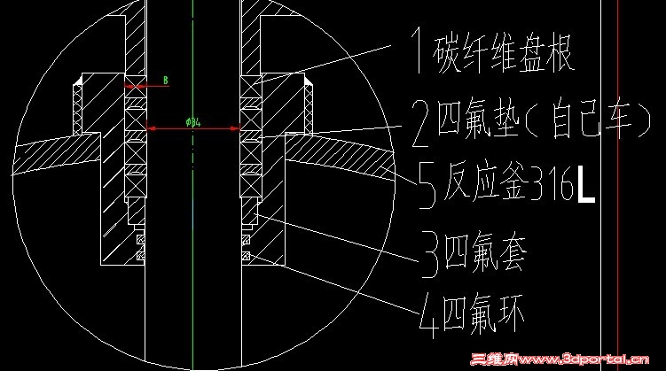

1.里面介质是含有水蒸气和氨气的混合气体
2 {1 C( ~2 }( u- D) z! g7 l) U! j2.温度180度,压力1.8MPA+ P. }& j( {  b& t6 a
3.轴转速40r/min.

应该可以。* ~# ]/ O( f  ^7 l  C$ j
四氟乙烯套长点导向会好些。

从设计上看应该问题不大,但是还要看零件的加工精度以及装配精度,这个对系统的密封性能影响不可小视。

这种软硬填料组合的密封能承受较高压力(10MPa),碳纤维和PTFE可承受温度250℃,速度可达5m/s。完全可满足运行要求。

加工精度方面木有问题,我们自己加工。

4 v9 j$ y8 ^8 d7 I7 |还有个问题就是  里面有一定的温度,轴也膨胀,四氟套也膨胀,四氟的膨胀系数是轴的好几倍,这样的话会出现何种现象,轴会卡死吗??
发表于 2013-10-17 21:31:05 | 显示全部楼层 来自: 中国天津
效果不是怎么的好   因为四氟V环不易变形   就不能形成密封点

在工作温度下轴胀得很小,PTFE胀得较大,但PTFE环这是起支撑作用,外径有间隙,能满足其膨胀余量,密封主要靠碳纤维。况且PTFE比钢软得多,不会与轴卡住。

8 c1 A7 X+ {$ P这里PTFE环是起支撑作用,密封靠多层碳纤维,这是软硬组合填料,密封没有问题。

5 Y' O- F2 W$ x/ f/ |多谢赐教  我们这是小试机,可以试验一下,不过最终要用到大试机上,轴颈120的,不知密封效果怎样,实在不行的话,还会考虑机械密封。

我很好奇,为什么四氟垫截面做成那个形状的,普通矩形截面不行吗?

4 _5 S# Z$ E( n3 T, [' t: C* Q这里的四氟垫是起骨架作用,中间挖空了,使与轴和箱体壁接近处压碳纤维盘根,能使碳纤维紧靠密封面,能形成更好的密封。若都制成平面,就均匀受力,没有突出对密封面的压紧。

* l  v$ R* e% P3 ?多谢指教。我还想问一下,如果采用矩形截面四氟垫加氟橡胶O型圈交替布置,是否同样可以达到密封效果?

3 O4 L- f* K6 M7 Z% Y你的填料箱是靠碳纤维盘根密封,四氟垫是起骨架作用,如果你用O形圈密封,要密封轴和填料箱壁,每个四氟垫的内外圆柱面上都要装O型圈,这样不是太麻烦了。要知道在这里四氟垫是起支撑作用,并不靠它密封。

这里是不是可以这样理解,当里面的压力气体进入空腔四氟垫,类似于v型腔一样会使四氟截面两端受力向两端,以便更好的压紧。

氟橡胶我们验证过,不耐氨气,温度可以承受200多度。

其实你门可以试试磁流体密封传动装置" ~( l! S$ b9 h# W& }0 q7 i/ R" F
      200度    1.8MPa   都可以达到的
' M1 v0 A( q0 I2 P$ c2 @, c0 N+ m; {     他有冷却装置。
