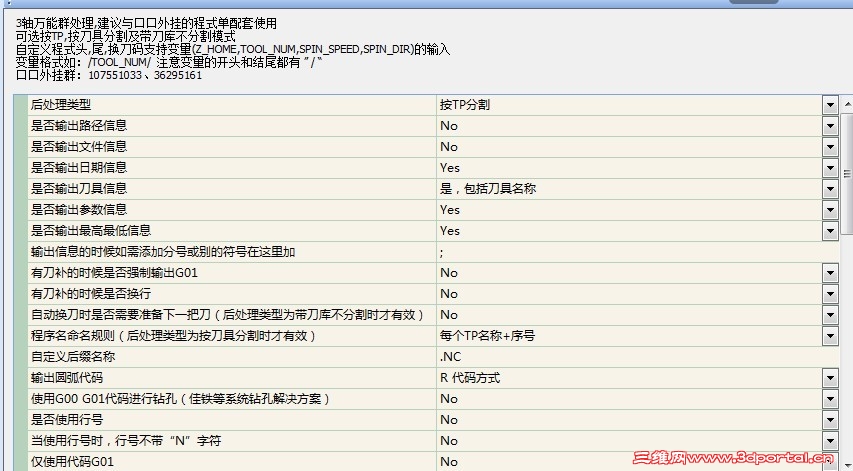

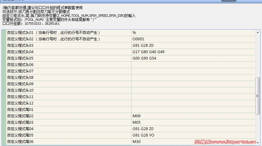

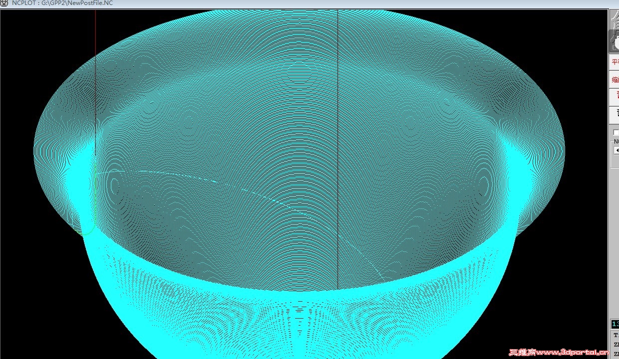

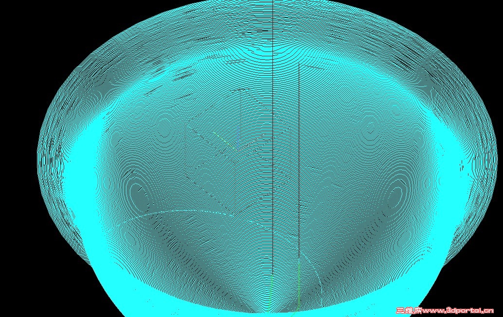

有时软件的程序(刀路)是好的,后处理出来会有些乱。。用自带的DEMO出来就是好的。。请各位知道的大侠帮我下,这是什么情况、谢谢 QQ图片20131017193632.jpg QQ图片20131017193744.jpg

- l" N& V7 u$ v2 u$ K' z第一副图刀路  刀路间隙不均匀 第二幅就不一样了

有些地方刀路间隙很大

你那是显示问题,,上机没问题的,,不要纠结这个问题你这刀路好的很呢
发表于 2013-10-21 10:44:55 | 显示全部楼层 来自: 中国浙江绍兴
可能是熊族的问题,换个查看器试试,比如:CIMCOE
