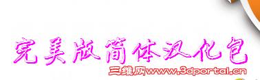

软件启动是的界面上面会有这个  请问高手能不能把它去掉

弄掉他干啥,还是可以告诉你 Cimatron\CimatronE\Program路径下有个background.bmp图片文件 就是启动图标找个图片替换掉就OK了
