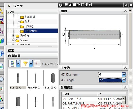

初学UG,有很多东西不懂,感觉它很难,现在询问各位大神有什么好方法,可以快速建立锥销
发表于 2013-10-19 12:58:26 | 显示全部楼层 来自: 中国重庆
最快的方法当然是重用库
3 M9 D7 C6 p$ x) C+ [
