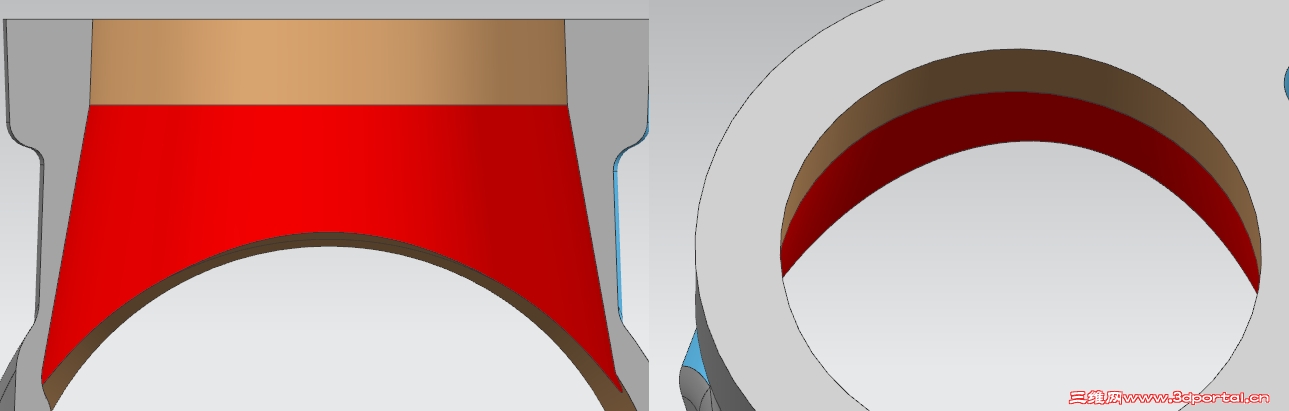

2 n0 m7 z1 w& H! k  M0 x/ L" Z( s1 V有一个零件需要加工负角曲面,我公司只有三轴CNC,编程师傅不会编程,求教。
9 V5 `3 p# r3 P( Q/ ?' C红色部分曲面,图片只是产品的一部分,不能反面加工。
1111.rar
190.95 KB, 下载次数: 15
stp文件,产品的一部分,不能反面加工。

如果是圆的,车床上四爪找正后车比较靠谱

中间有一个弧面需要避让,产品也比较大,而且只加工4件,因此不考虑用数控车。

为什么不可以反过来呢,反过来就很方便加工了嘛!或者可以用镗刀来加工!

对精度不高的,可以按其形状做一把成型刀来加工

该产品是个进气歧管,是试验件,在内腔做一个斜面,我图纸只截取了一部分,当然不能反面加工了,也不能用成型到,我有T刀,就是不知道三轴如何编程加工!

T型刀可用深度加工轮廓的加工策略!

解决了,在网上找的一个文件,改了一下。
