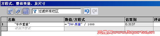

发表于 2013-10-19 13:31:39 | 显示全部楼层 |阅读模式 来自: 中国广东东莞
为什么不行?为什么提示出现错误?哪位大侠指点下

发表于 2013-10-22 14:08:26 | 显示全部楼层 来自: 中国广东广州
我只是觉得你的重量为什么还要除以1000,直接设定为克g不就行了么?
发表于 2013-10-23 09:20:22 | 显示全部楼层 来自: 中国北京
mc_cloud 发表于 2013-10-22 14:08 static/image/common/back.gif* Q- J1 T" [" Q
; X0 o+ Q( A$ p2 l* I% _9 k( [' _! ?
/1000是为了方便读出是公斤,克需要单位换算,我的也是这样的

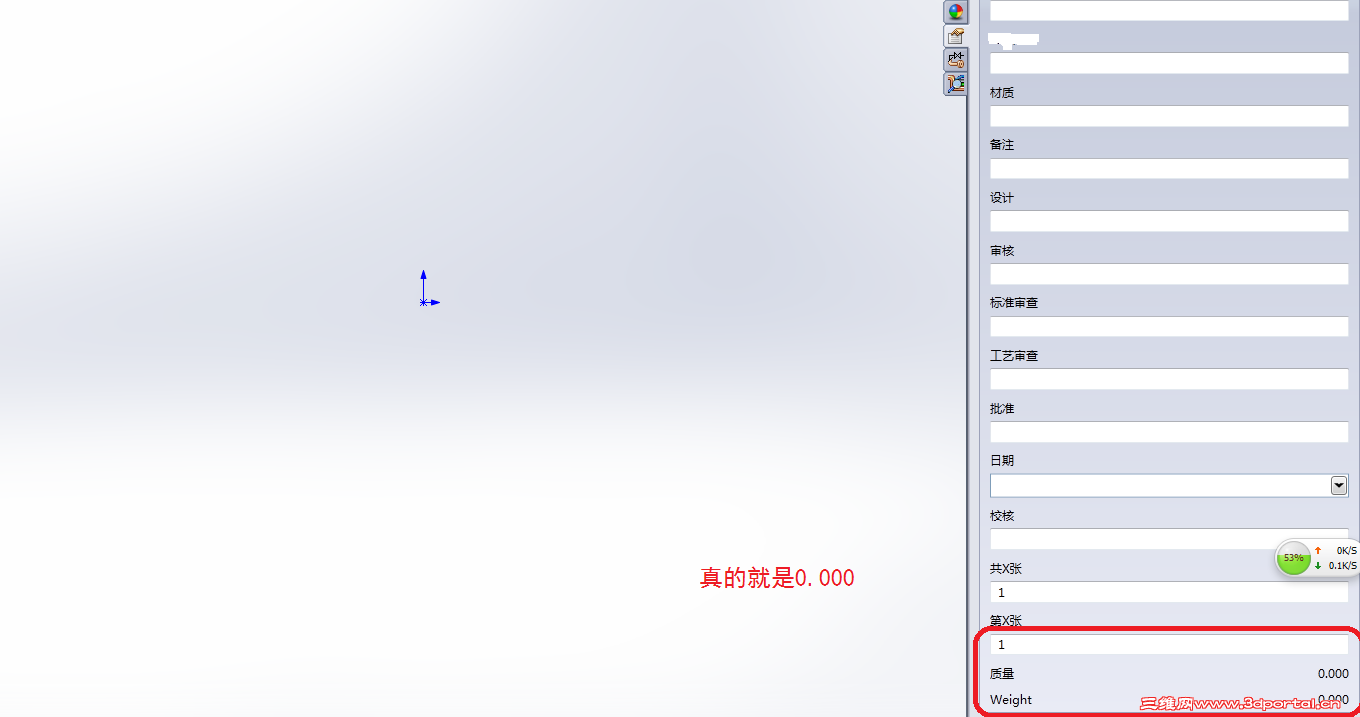

发表于 2013-10-23 10:55:12 | 显示全部楼层 来自: 中国台湾
# @! i  c, B1 b5 m+ u$ S, [6 j
啥都没准 发表于 2013-10-19 17:05 static/image/common/back.gif# `5 c" n2 p7 b3 u. Z; o3 [
那是因为你的零件里没有实体或特征,你随便画个特征后在试试……
& n" I2 u& W" l$ Q1 i7 h. r
如果樓主的語法是對的,就算沒有任何特徵,估算值欄位還是會出現 0.00 的數值的( c9 {4 z% d; h6 K
+ P0 W3 s( W/ h( C0 u! d& W
( p" I  ^0 r8 [; ~( w+ s4 I1 G  Y. U2 [# r6 J+ v/ F2 R

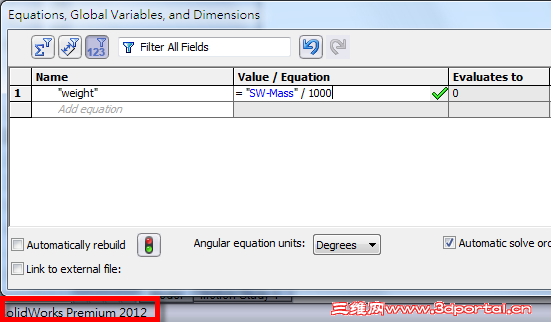

阿版說的是,但是您誤會阿丹的意思了…* o3 {$ O. n3 N' B
主旨在說明     "SW-質量"/1000   這個語法是行不通的…- d* ^" p9 R: o$ p
就以俺的回覆為例,單位設定為公克,61g的模型,用上述語法,在"屬性"只會得到 61/1000,而不會是  0.061

 楼主| 发表于 2013-10-23 11:51:25 | 显示全部楼层 来自: 中国广东东莞
啥都没准 发表于 2013-10-19 17:05 static/image/common/back.gif# i8 B7 Z- ^9 y7 J* O+ E
! p" O$ o( u% |( W" O; \! e我是有画零件,就是输入那个语法后,不能打沟。2010版的没问题,2012的就不行。
 楼主| 发表于 2013-10-23 11:52:45 | 显示全部楼层 来自: 中国广东东莞
' a7 N) h5 k4 P那是因为你的零件里没有实体或特征,你随便画个特征后在试试……
) X# Q# q4 G( `5 d) ^  E# Z; P2 k我是有画零件,就是输入那个语法后,不能打沟。2010版的没问题,2012的就不行。

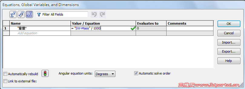

发表于 2013-10-23 12:30:13 | 显示全部楼层 来自: 中国台湾
东乡米饭 发表于 2013-10-23 11:52 static/image/common/back.gif
. \4 F; W$ o' Y* e" c! |7 ]我是有画零件,就是输入那个语法后,不能打沟。2010版的没问题,2012的就不行。

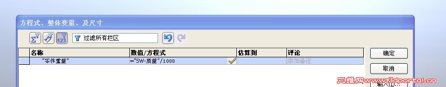

 楼主| 发表于 2013-10-23 13:38:06 | 显示全部楼层 来自: 中国广东东莞
gt.adan 发表于 2013-10-23 12:30 static/image/common/back.gif
: C+ T- {% R6 n' w  q% U' W
知道了,要用英文输入,中文不行啊。

发表于 2013-10-23 13:59:59 | 显示全部楼层 来自: 中国台湾
9 U0 X) j* ?5 l0 @+ u
东乡米饭 发表于 2013-10-23 13:38 static/image/common/back.gif
" @3 \# v! X3 w+ b5 R5 |知道了,要用英文输入,中文不行啊。
2 l% X, `5 |7 ^" y% E- m不是中英文的問題…
" N% a, w2 [# y. j不明白樓主具體的操作過程所以無從判斷…
  s# ^8 l4 ]) [4 K9 b9 `! M  Z$ u! M/ n6 N7 C1 }- W8 w2 l
