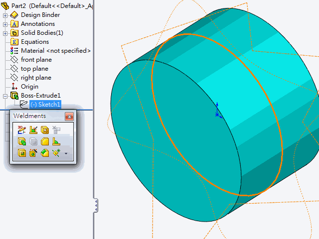

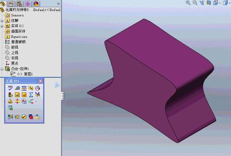

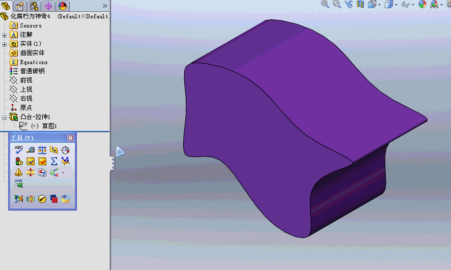

如下贴图,明白其中道理,很多规则多面体均可如此“化”出,8 i) U& g1 B% n& z; i% v

没文件。如果是让人练习,起码给个设计树吧?还档住了,看到真碍眼,真心烦。
发表于 2013-10-19 14:17:31 | 显示全部楼层 来自: 中国广东东莞
楼主是有意把设计树遮挡吗??如果是就太不厚道了,大家强,祖国才强!!我无语。。。。。
发表于 2013-10-19 14:31:42 | 显示全部楼层 来自: 中国浙江杭州
楼主很不厚道!

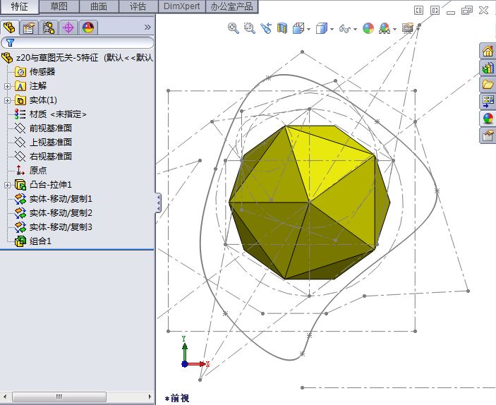

发表于 2013-10-21 09:58:58 | 显示全部楼层 来自: 日本
咱始终不知道外面那些有什么用。。。><;5 X( H* M8 W! j
被挡住的草图只要扫描一个多面体,之后用组合,外面不管什么形状。。。只不过是障眼法?
阿帕奇 + 3

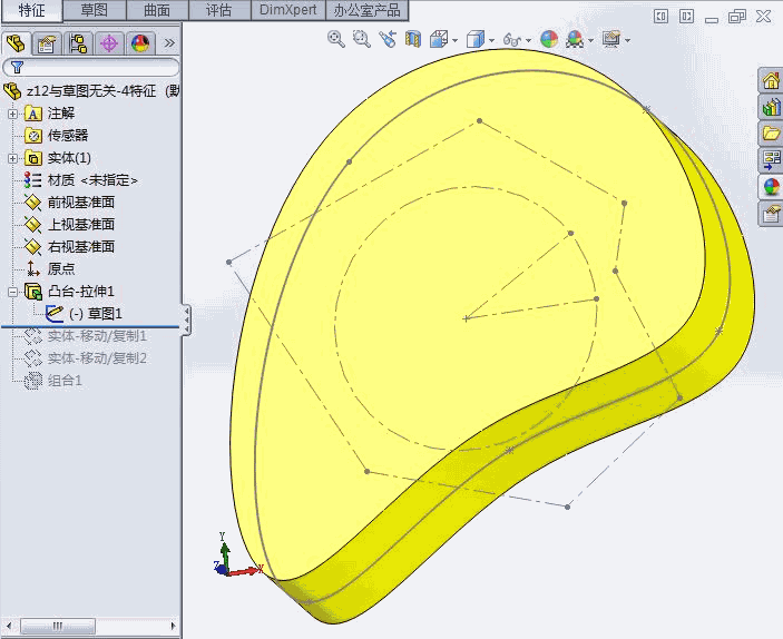

发表于 2013-10-23 10:24:34 | 显示全部楼层 来自: 中国辽宁抚顺
有人有意见了,俺就不遮掩了

发表于 2013-10-23 13:37:59 | 显示全部楼层 来自: 中国辽宁抚顺
711兄的树呢?
