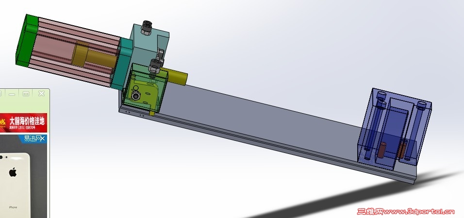

本人新手学SW ,遇到一个困难,就是做装配体的时候整个装配体都是斜的,本来是平的,正的,现在都是歪了,不知道怎么复原,请专业人士指点,不管什么视图都是斜的 ,怎样才能弄正~!多谢~! 11223344.jpg 6 r7 U( U6 J9 b- U7 W

设定各零件为浮动状态,再根据自己要求定义零件的面与装配体基准面重合
发表于 2013-10-19 16:38:02 | 显示全部楼层 来自: 中国甘肃武威
需要配合
发表于 2013-10-19 16:49:22 | 显示全部楼层 来自: 中国四川乐山
只需要把你的第一个零件改成浮动,然后把第一个零件的基准面和你装配体的基准面重合即可……
发表于 2013-10-19 16:57:45 | 显示全部楼层 来自: 中国河南焦作
第一个固定的基准零件偏了,导致你的总装配跟着变化, 修改固定的那个零件基准

能不能告诉下操作步骤啊。。。新手有点不太懂你们说的意思
