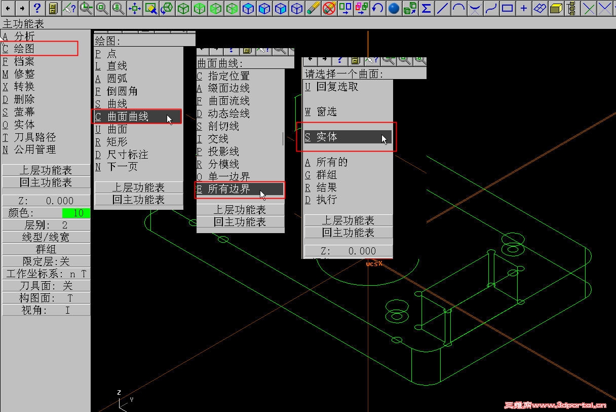

怎么将实体的边线搞出来,具体方法?4 |& w: c0 y; Z* k# O+ B6 ~, u

绘图-曲面曲线-单一边界-有实体产生-选实体边界y。这问题真的菜的可以

.  人都是从菜。。。到菜农。。。到菜虫。。到蝴蝶的。。慢慢学吧。。。。方法大致如此。细节上面需要自己理解学习。

在MCX7中
$ B% S5 ]  I; `0 [$ x) c& v3 ?" Y我试了一下7 B6 v9 l% @+ @2 g
打开文件
. n  E9 Y. m8 ]
" K& }) X" y* ? 在Levels建立 level 2 把2设成 main
5 M# y2 T+ K% i& ?# ?8 t8 I4 {Create - Surface - From Solid. N1 ]4 w  G. e3 L8 Y
转Level中 建立 level3 把3设成 main7 o+ d- ~" H8 F
Create- curve -curve on all edges
! u' r9 F, s3 y! D3 G- @: s转Level中 关闭1,2不可见! u) g8 D% S% H& [7 M: t9 K, V
就有边线了
. Z. C1 }! r' Q7 L9 |On levels
