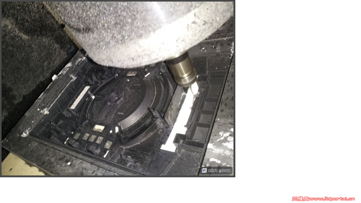

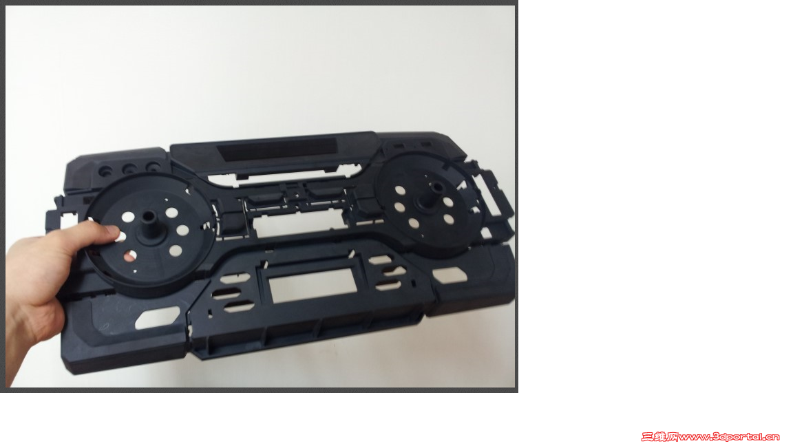

刀路 不会 ~  帮忙以下  R刀最小的 有 直径3 B/E  帮忙指点一下吧 ~ 最好  用x6   要用最好的刀路方法 !上传一下 让我学习学习
; F3 ^) A4 a# a& e& x+ y: K真想学 3D 加工  韩国人不行 不教~ ~ ~ ~ ~    2D 我会 下边的照片 我今天在会社 自己出来弄出来的  左看右看都不对

 楼主| 发表于 2013-10-19 22:21:58 | 显示全部楼层 来自: 韩国
本帖最后由 kknar 于 2013-10-20 12:11 编辑 5 c* _+ E9 O% ]* Y: A
3 g5 i: b# N6 V4 R( y' p  g7 R这个是 用石膏   3轴机器 作出来的 显波了 大半天

* i0 \/ C) W% D) u5 r9 |随便弄了一下,经常用的加工方法都在有吧,顶上面我用了两种加工方法你可以看看,边界范围在底面Z0,我很少用X6编程,也不太熟练,实体编程的时候最好转换一下曲面,有一个等高粗加工在实际加工中会断刀,你试一试限定深度,然后从上往下用其他的方法加工,慢慢摸索,把曲面粗加工和精加工都试一遍。最小的R是0.5的  你的刀具3.0球刀没有办法做出来

0 ]6 D4 M8 C3 I; W2 o' g# o9 n你照片上面的顶面是环绕等距做出来的,我提供的也给你加了一个放射的加工方法,到达放射中心时其实很浪费时间,不如平行+边界,环绕等距也可以减少提刀和空走刀 3D串联 环绕等距.zip (885.35 KB, 下载次数: 14)
