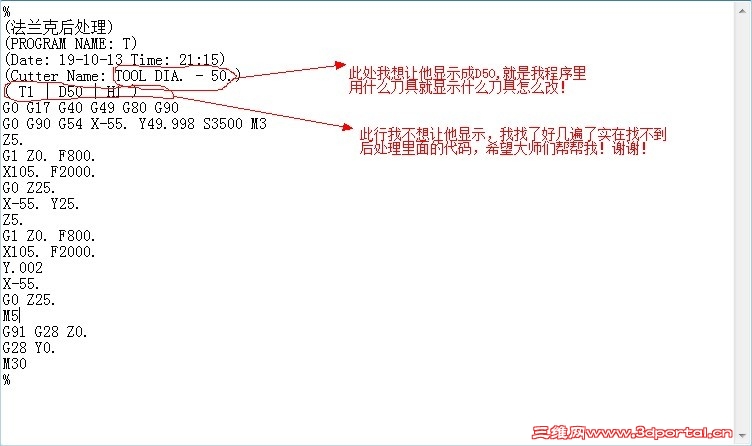

X4后处理我想改成这样如何改

大师们,都出来帮帮忙啊,我这个实在弄不出来,头都搞大了

这个 ( T1 | D50 | H1) 不显示…: c) v9 L6 ^" W2 q8 S& }# y# \0 k
ptooltable      #Tooltable output1 p  g! T* O: g
      sopen_prn, *t$, sdelimiter, pstrtool, sdelimiter, *tlngno$, sdelimiter, *tloffno$,
9 k$ c( }/ f9 Q: N6 u6 w6 x! f( c; c        [if comp_type > 0 & comp_type < 4, sdelimiter, *tloffno$, sdelimiter, *scomp_type, sdelimiter, *tldia$],8 t& h5 g- f! A; ~" j
        [if xy_stock <> 0 | z_stock <> 0, sdelimiter, *xy_stock, sdelimiter, *z_stock],
5 B/ x6 S+ q8 e, L" I, v        sclose_prn, e$
/ ]- P0 O- n  W9 G7 t' e% q0 l$ d改为
9 t* z& L( i9 f+ a, ^ptooltable      #Tooltable output) H# O& \  r- f0 q' e" w# h! B1 k" p
      #sopen_prn, *t$, sdelimiter, pstrtool, sdelimiter, *tlngno$, sdelimiter, *tloffno$, 3 k- N, k3 f5 }8 @  C! N
        #[if comp_type > 0 & comp_type < 4, sdelimiter, *tloffno$, sdelimiter, *scomp_type, sdelimiter, *tldia$],' j; J0 b( J, J2 [' C: _
        #[if xy_stock <> 0 | z_stock <> 0, sdelimiter, *xy_stock, sdelimiter, *z_stock],
( A3 b* R* Z# [( Y0 `2 y        #sclose_prn, e$

1 M; y1 G+ b9 y! X( q9 D谢谢帮忙,我试了,可以,:handshak——我还有上面一个问题没解决

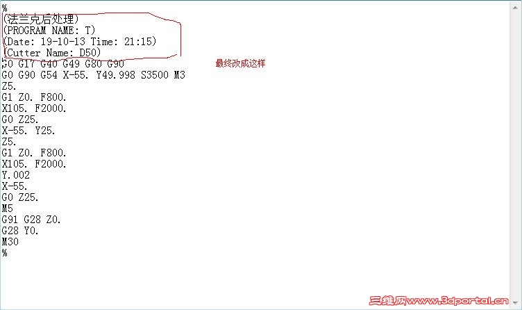

  D9 {( V0 C' E" {# \, Y另一个觉的没必要
* Z' K. h6 \- j" V. A9 JD也是G41、G42的补正值栏位设置0 m" {7 s; q! \
D50(直径50)就感觉没必要了。

关键像D10R0.5他只能显示为D10
