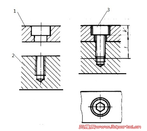

大家研究一下,在自顶向下设计中,如图中所示,经常要进行螺纹紧固,大家可能都会这样做) T& h- J: F: v# m7 |& A
(1)先画出件1,件29 I; w  W2 J$ K5 m  Y2 Z
(2)画出件1上的层孔4 b' L. u' e7 r  S# V: S
(3)利用件1上的所有孔,转换实体引用,画出件2上的螺纹盲孔% n# m; D2 k9 b, z6 w2 w& c$ N" N" m" W
(4)利用智能扣件装配上内六角螺钉
- v8 Y" f$ j$ L
# Y# q1 q. W0 K# N: ]我的问题是(1)能否有更好的方法?比如件1上的层孔和件2上的螺纹盲孔能否 一次完成?. W. }  s0 W  V3 D+ @2 C
                (2)假设我又要在螺钉和件1之间放一个垫片(圆垫片或弹簧垫圈),能否让层孔的深度自动变化而不使螺钉露出件1表面?
8 G% y; b2 D8 u+ \                  (3)智能扣件装配上的螺钉能否根据盲孔螺纹孔的深度自动选择符合国标长度的螺钉,而不用手动调节呢?8 t8 R9 h6 |  a$ E3 W/ r
问题看似简单,但能够看看solidworks到底有多么智能?谢谢高手指教!

装配好后统一打孔,可以实现也可以自定义……
