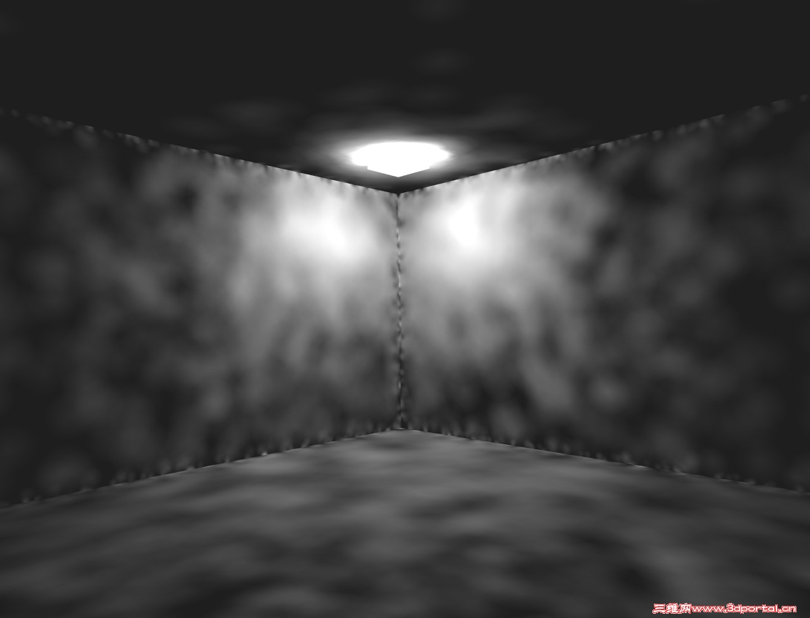

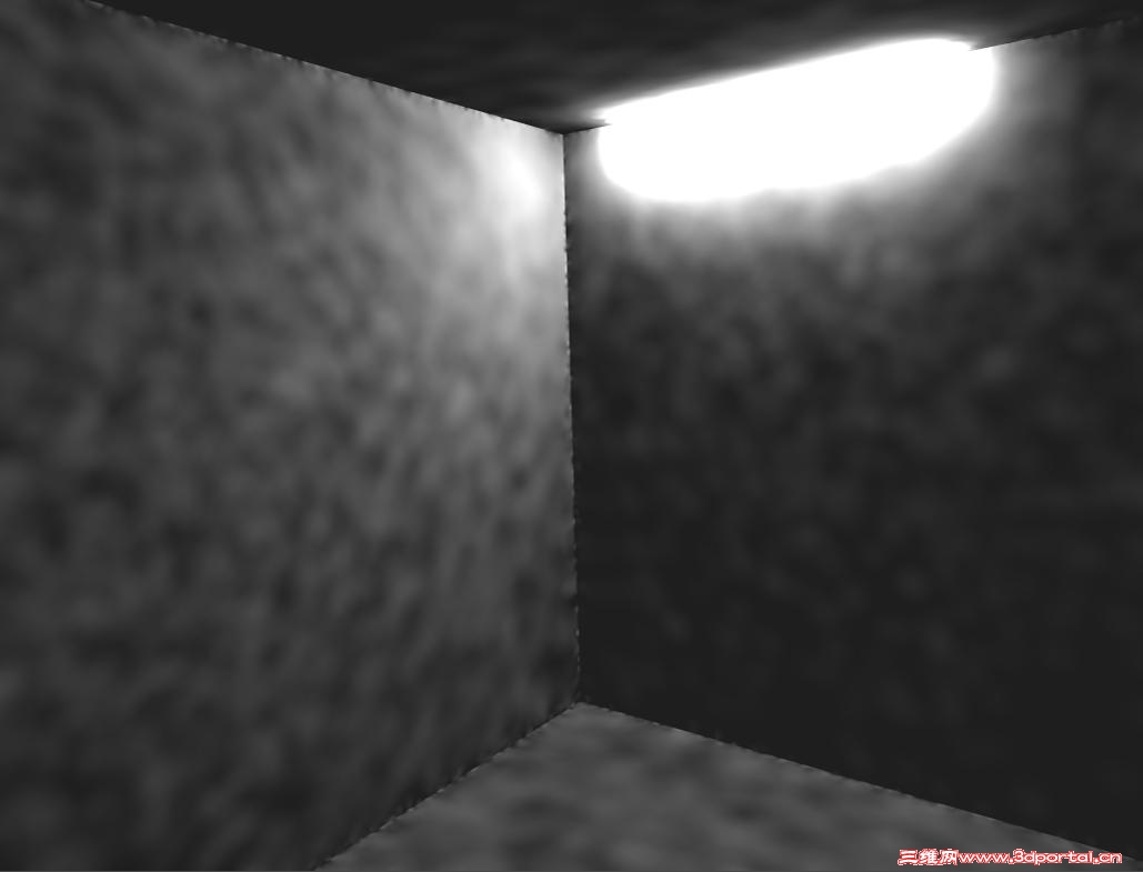

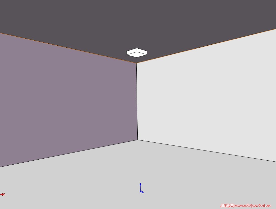

我再一个密闭的空间里,将一类似吸顶灯的物体设置成了区域光源,渲染后,四周墙壁都变成了下图的样子,为什么这么多的阴影啊?9 m' _- |: ]; J4 o' q

是预览效果吧?你改变渲染质量再试试看。

" G1 O; _2 z6 u3 v+ ~/ ?) Q. R将渲染质量调高后,还是有花斑一样的阴影,只不过对比度能小些,不那么明显。如果不用区域光源材质,而是在灯的位置添加光源就没有那样的情况,但是线光源照不进来,不能添加,点光源或者聚光灯又与灯的形状差很多,比如日光灯是长条的,吸顶灯是圆的或者方的,与实际不符,所以我就想用区域光源材质代替,没想到是这样的结果,不知道哪里出了问题?
 楼主| 发表于 2013-10-22 12:22:01 | 显示全部楼层 来自: 中国辽宁本溪
下图是用发光强度为40W的日光灯,渲染质量用最佳得到的效果

区域光源只是一种材质、从上面两张图看来,它的阴影等效果还是不能取代真实光源的效果。
, d3 ~$ `2 }+ v. q5 B$ e: m3 J- S9 c/ @% p
那么我建议如果是圆形或者方形吸顶灯,可以把灯做成透明空腔,并在灯内添加点光源。长条形的日光灯,我暂时也没有办法处理。只能用其他光源代替,并且避免镜头直接拍到日光灯本体上。
